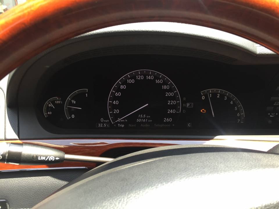

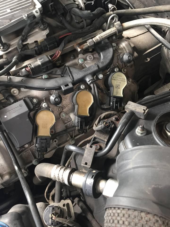

Đợt tết vừa rồi mercedes s350 xe có hiện tượng lỗi máy , xe bị giật khi đỗ đèn đỏ và tình trạng bỏ máy báo check-engine . Qua kiểm tra bên gara Quốc Bình Auto em được báo hỏng 1 mobin đánh lửa và được các bác ở đây báo thay. Em cũng làm xe ở gara này nhiều rồi nên tin tưởng dịch vụ ở đây. Các bác ý báo cho em hàng chính hãng. Tuy nhiên em thấy cái mobin đánh lửa này sáng màu hơn cái cũ của em rất nhiều.Em có hỏi bác chủ, bác nói đây là hàng chính hàng, mới nên nó máu trắng như thế. Em không biết có phải hàng hãng không. Nhưng em xem trên mang thì không có chiếc mobin nào màu trắng như vậy. Bác nào tinh để ý giúp em ạ , xem sao ạ. Em về đi được khoảng 1 tuần , thì máy lại bị rung và hiện tượng bỏ máy mỗi khi dừng đèn đỏ. Khi khởi động xe buổi sáng thì không vấn đề gì. Đi 1 lúc sau , đỗ đèn đỏ xe bị giật và đèn check engine nhấp nháy rồi sáng luôn từ lúc đó.
Xe đi giật như công nông sặc nước. Em dùng cách tắt máy đi rồi bật khoá lại. Có lần thì xe về lại bình thường. Có lần thì không được. Em đành để kệ đi tạm về.

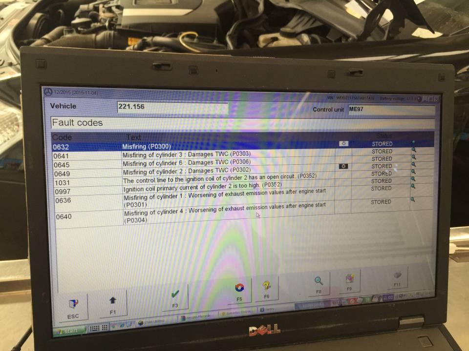

Do cũng bận công việc , xe it đi và chỗ sửa xe cũng xa nên e ngại lên. Hôm qua e lên thay dầu xe và check lại lỗi thì máy báo như này ( Các Bác xem ảnh giúp em ) . Khi em đem xe lên đấy , xe cũng đang bị hiện tượng giật, máy kêu to và ì.
Sau khi check và xoá lỗi bật đi bật lại khoá mấy lần. Ở đó báo em là không sao cả , xoá lỗi đi là xong ( Vì chỉ hiện stored - không phải báo hỏng gì cả ). Em đang theo dõi xem còn bị lại không ? E dự là sẽ bị lại , vì xoá lỗi không phải là cách sửa triệt để. Lần trươc thay mobin và xoá lỗi xong đi 1 tuần bị lại. Các bác cao thủ cho em xin ý kiến ạ. Em cảm ơn nhiều.

Của cụ bỏ cả 5 máy, cụ xem lại. còn bobin thì mới nó có màu trắng hơn cũ tí cụ nhé,

Cụ nhìn giúp em, cái bobin của em có trắng hơn 1 cách lạ kỳ ko ạ. ? Mặc dù e thay đc 4 tháng rùi đấy. Xe em xoá lỗi rồi, sáng nay đi lại bỏ máy báo check engine tiếp. Theo cụ xe em bị sao ? Em cảm ơn tư vấn của cụ .

Máy số 2 báo lỗi sao không thay ? Số 2 báo rõ thế mà
- bác qua ngã 3 tam trinh ( toán mẻt ) em sử đẹp cho OK ngay

Da vâng có gi e xem thế nào em chuyển chỗ sang bác. Bác nhìn giúp em cái coil màu trắng em mới thay đang nằm ở vị trí số mấy ạ. Nó là cái trên cùng bên phải ạ.

-Máy số 2 hiện tại theo báo trên máy tính check là đang bỏ máy !
-Máy số 3 có hiện tượng bỏ nhưng tần suất ít!
-Mobin cụ mới thay màu sáng ( như hình) là vị trí số 6. ( có hiện tượng như máy số 3 )
Cụ nên check lại Mobin và kiểm tra bugi đồng thời để xe chạy ổn định !
Chúc cụ cuối tuần vui vẻ !

Cụ cho em hỏi coil e mới thay sao đã có hiện tượng bỏ máy vậy cụ . Chôc Quốc Bình auto thay cho em đồ đểu ạ. E hnay vừa đt hỏi cậu thợ ở đấy. Cậu ý nói có thể do cảm biến truc cam. Cha biet the nao nua ạ :(
