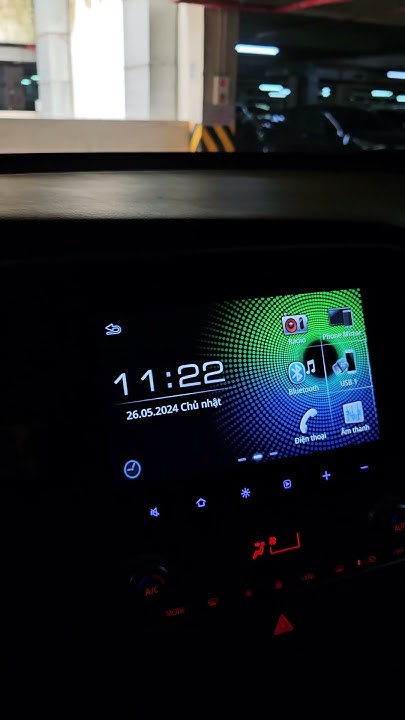

Tình hình là gần đây sau khi đi về e mới để ý từ khoang máy vọng vào tiếng kêu như tiếng trống dồn dập, mở nắp capo ra thì không nghe được.
Lúc mới khởi động xe thì không có tiếng đó.
Nhờ các cụ thử nghe ở xe của mình xem có tiếng như vậy ko ạ? E đang muốn biết nó bình thường hay bất thường.
Các cụ nghe ở đây giúp em nhé, mở loa to tí là nghe thấy tiếng :D:

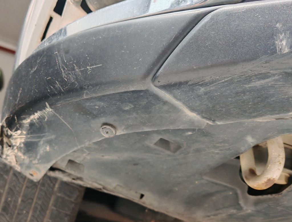

trước em đi cứ trên 60 là đập ầm ầm, mấy bác đi xe tải to cũng dừng lại hỏi xem cần giúp đỡ gì không, phải bỏ dưới 60 mấy chục km về quê. Kiểm tra đủ thứ không phát hiện ra, đi chậm hay đứng yên thì máy im thin thit.
Cuối cùng rất đơn giản là tấm nhựa chắn gầm nó bung 1 góc, đi nhanh gió to nó đập phành phành, buộc lại là ngon
