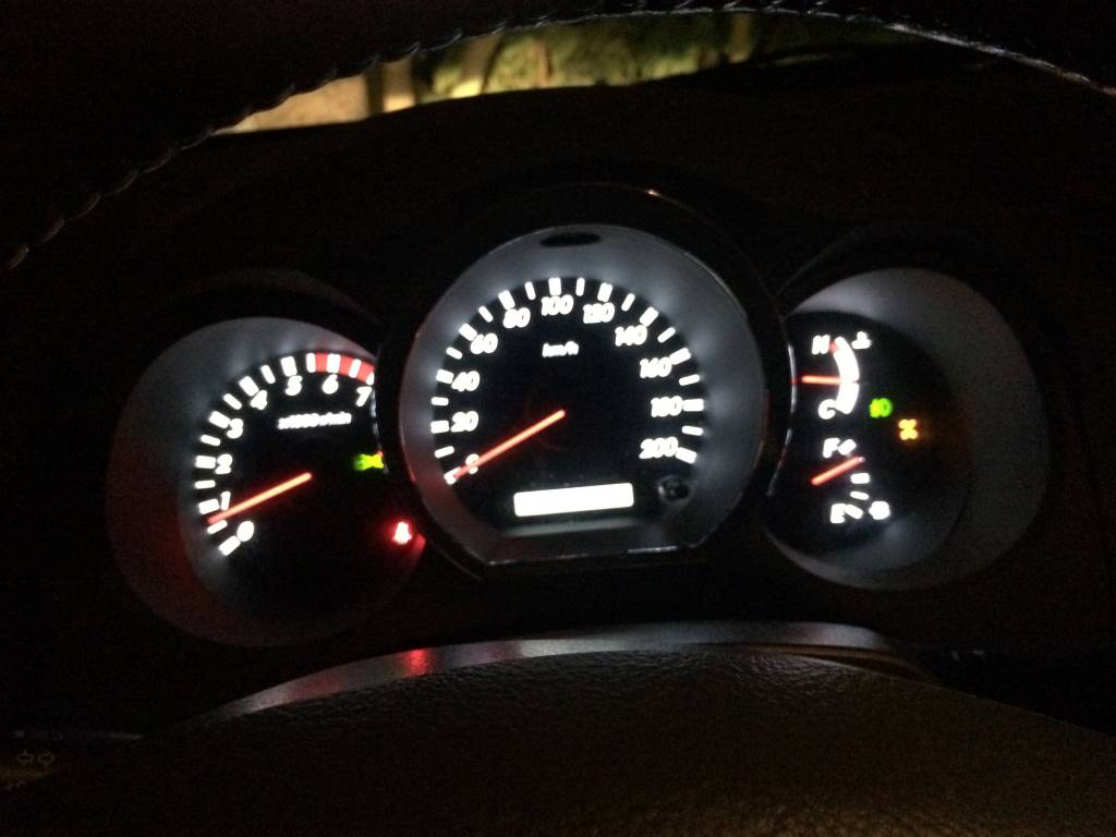

Em đang đi đến chỗ rẽ phải thì dừng lại đợi xe qua.tự dưng xuất hiện cái đèn này.
Sau đó cảm giác hết lái phải rồi ga lên hơi ko bình thuơng.
Các bác tư vấn xem có sao ko ạ.hay e do cảm giác lái

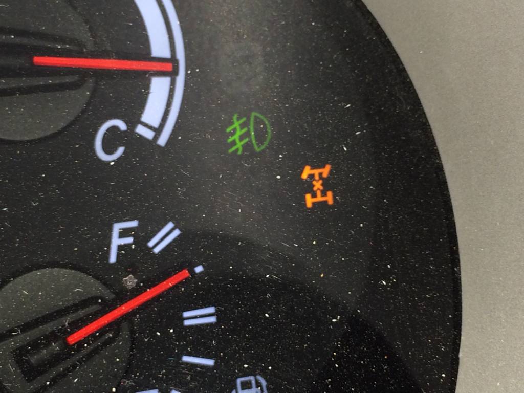

Cụ xem chỗ gần nút rửa đèn có cái nút kí hiệu giống như thế thì ấn vào nhé. Đấy là đèn báo khóa vi sai của xe. Chắc tay/ chân cụ vô tình ấn phải lúc dừng xe rồi.

Vâng ạ, cảm ơn 2 cụ đã chỉ dẫn, em làm đc rồi ạ

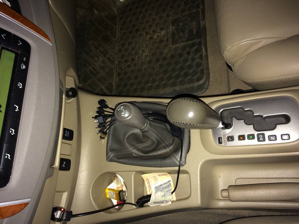

khóa vi sai cũng hình đấy nhưng màu đỏ và nó sẽ nhắp nháy đèn , cái này cụ chắc bị ai đó nghịch vào cần gài cầu rồi .gài lại cầu là ngon thôi .

còn 1 đèn cảnh báo nữa mà ko thấy ai quan tâm nhỉ, nhắc cụ chủ tắt cái đèn đó đi nhé. ofer luôn gương mẫu trong mọi việc, cụ chủ nhỉ :D

Cụ động vào cài cầu rồi đơn giản thôi, cụ ra hãng nó test là xong

Cụ tắt chế độ gài cầu đi chỉ dùng một cầu thôi đi trong tp. Nói chung hãn hữu lắm mới gài khi đường cực xấu
Xe này làm gì có đi 1 cầu cụ. Nó luôn truyền động hai cầu mà. Cụ chủ chắc gài nhầm vào HL hoặc LL. Cụ chỉnh lại cân số phụ ở H
À đời mới hả cụ em lại tưởng giông xe em, bình thường chỉ chạy cầu sau khi đường xấu cài H 4x4 khi cực xấu L 4x4
