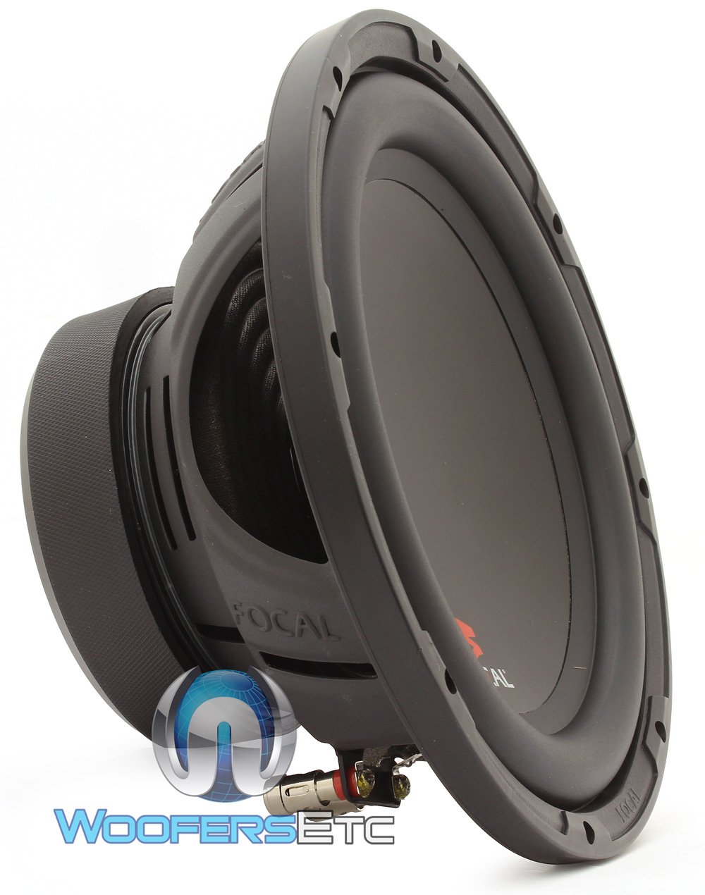

Cụ xem thông số em này liệu cái ampli của e kéo ổn k ạ, e cũng thích nhạc dj nên muốn sắm con sub cho ngon
SUB P25 - Focal 10" 200W RMS 400W Max Single 4-Ohm Subwoofer

Cảm ơn cụ nhiều
Kéo được, nhưng bass không ra hết uy lực đâu. Lắp trong xe cụ em nghĩ ... tàm tạm :), nhưng dùng loại này sau nâng cấp thêm amply chẳng hạn thì hơi phí vì công suất be bé...
Cụ thử tìm xem còn quả sub nào size 8" cũng được có RMS tầm 150w@4ohm thì amply của cụ kéo được :)

Nếu nghe DJ thì em này còi quá lão ợ :)
Sub JL là ngon. Cụ chấp nhận cuộc chơi thì làm con amply mono riêng, cs 4 ôm thì cứ phải 350-400 w mới đã ;))
