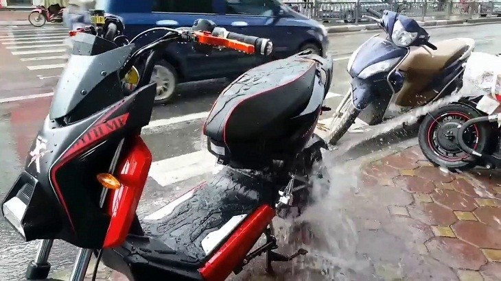

<h3 id="Nh+ng+l+u+++tr++c+khi+r+a+xe+m+y++i+n+VinFast+t+i+nh+" name="Nh+ng+l+u+++tr++c+khi+r+a+xe+m+y++i+n+VinFast+t+i+nh+">Những lưu ý trước khi rửa xe máy điện VinFast tại nhà</h3> Trước khi rửa xe:
- Ngắt kết nối xe với nguồn điện
- Đợi một khoảng thời gian để động cơ, bộ điều khiển động cơ, ắc quy, phanh và các chi tiết có nhiệt độ cao nguội hẳn. Thời gian này ít nhất 30 phút.
Trong lúc rửa xe:
- Rửa xe với vòi nước áp suất thấp và khăn mềm, mút cùng dung dịch vệ sinh. Không dùng khăn khô vì dễ làm xước sơn.
- Thao tác nhẹ nhàng với những chi tiết nhựa hoặc đèn pha.
- Không phun trực tiếp nước vào mặt đồng hồ, động cơ, phanh, cốp chứa đồ, ổ cắm sạc, đầu nối sạc…
- Không nên xịt trực tiếp nước áp lực mạnh lên vị trí ốc, trục của động cơ.
- Không nhúng các bộ phận điện vào nước.
Không nên xịt trực tiếp nước áp lực mạnh lên vị trí ốc, trục của động cơ. Ảnh:minh hoạ
<h3 id="Tr+nh+t++r+a+xe+m+y++i+n+VinFast+sao+cho+an+to+n++kh+ng+b++ng+m+n++c" name="Tr+nh+t++r+a+xe+m+y++i+n+VinFast+sao+cho+an+to+n++kh+ng+b++ng+m+n++c">Trình tự rửa xe máy điện VinFast sao cho an toàn, không bị ngấm nước</h3> Bước 1- Dùng vòi xịt nước xịt kỹ vào đầu xe, sàn để chân, bánh, đuôi xe.
Bước 2- Sử dụng khăn mềm, mút nhúng vào dung dịch rửa xe chuyên dụng để lau các vị trí khuất mà nước không làm sạch được.
Bước 3- Dùng nước sạch để làm sạch xe lần cuối.
Bước 4- Tra dầu mỡ định kỳ vào tay lái
