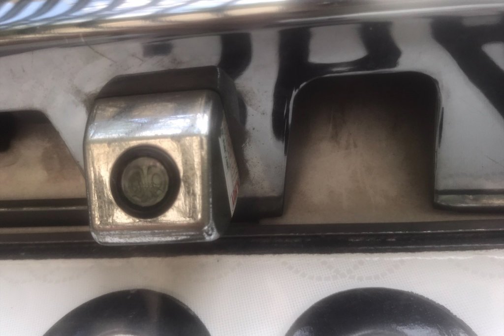

Cái cam lùi của con sedan cỏ nhà em bị mờ do nước vào, bây giờ em muốn tự thay, nhưng lại không biết tháo lắp ntn cả. Cụ nào biết chỉ giúp em với. Cam lùi của em lắp như ảnh ạ
Có lẽ cần phải tháo cả cụm ra mới thay được, đúng không ạ? Nếu tháo cả cụm thì cần lưu ý gì ạ?

Có khe nhỏ kia cụ thò tay vào giữ ốc ở đó rồi xoay cam là ra. Nhớ mua đúng loại nhé. Dvd zin xe thì mua cam ccd, androi thì cam AHD

Xoay nó có đứt dây không cụ? Có thể tháo cái ốp inox ra được không ạ?

Tháo cực dễ. Còn vios em đè ra thay suốt
