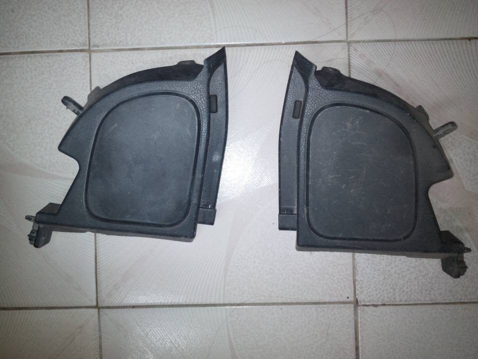

Em xin phép mod/min lập thớt mới về cách vệ sinh lọc gió điều hoà
1. Vị trí lọc điều hoà, nằm trong hộc để đồ ngăn phụ, phải tháo 6 con ốc vít là lấy được ngay
2. Lấy lọc gió ra và thay mới hoặc giặt nước nóng và sấy khô nếu muốn tiết kiệm

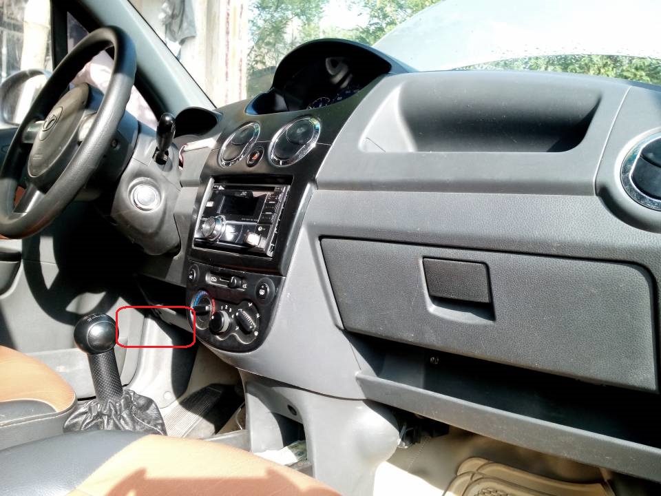

Cụ cho em hỏi là cụ có kinh nghiệm sử dụng xe Spark, nên em nhờ cụ chỉ giúp em cái hộp có chữ Filter & Fuse Box này (ở dưới hộc taplo ghế lái) công dụng và tính năng để làm gì, hôm qua em thấy 1 đầu dây hình như bị chuột cắn, em lấy tay lôi ra thì thấy nó rụng lìa hẳn ra, hình nó như thế này, em lên Google search thì nó thế này cụ ạ :
http://www.lightinthebox.com/automotive-sound-filter-fuse-box-12-36v_p1070258.html
Em đi xe thì vẫn thấy bthuong, nhưng ko biết nó là cái hộp gì ?
Cụ có biết thì chỉ giúp em, em cảm ơn cụ !
Em moi nó ra ở chỗ em đánh dấu ô màu đỏ ạ:
hoangtunamtan
OF-33043
6/4/09
927
486,594 Mã lực
Nó là cái lọc nhiễu lắp thêm, lọc nhiễu nguồn cấp cho camera hành trình hoặc đài CD, nó chỉ là lọc nhiễu ngăn các tần số nhiễu cao vào thiết bị điện tử lắp thêm. Nó có cầu chì trong cái hộp đấy, có tác dụng chống quá dòng điện, lắp vào dây +12V

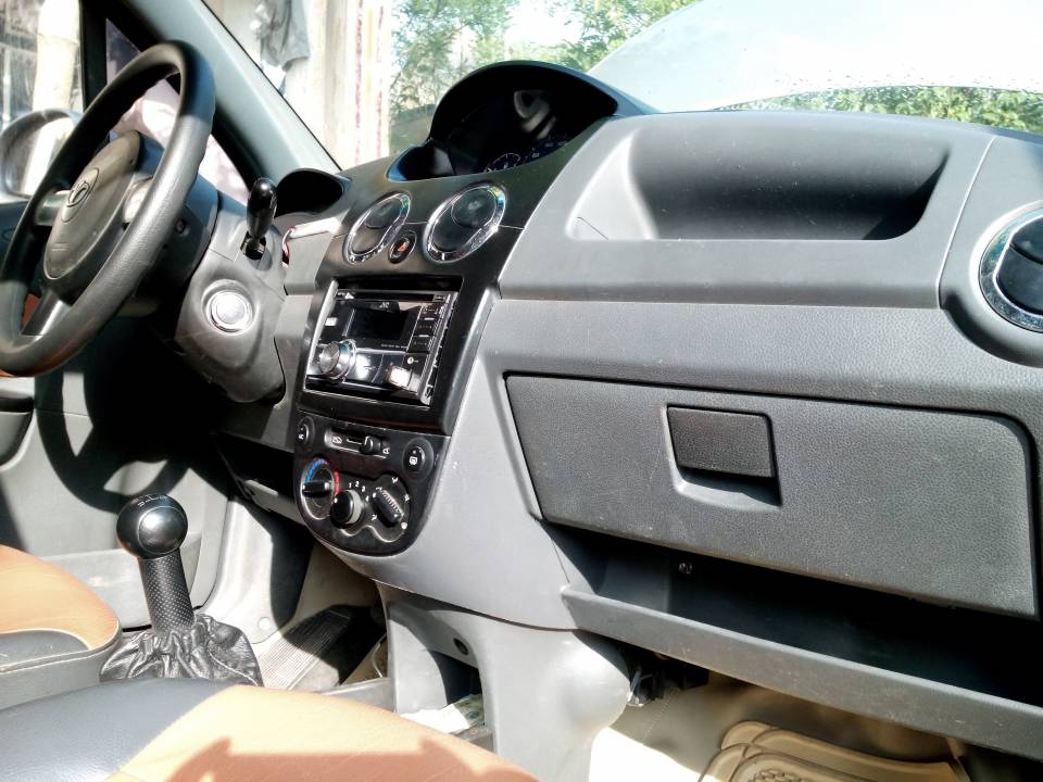

Cụ chủ mua cái lọ gì làm mới nội thất lau qua xe 1 tí cho nó mới, trông cái hộp chứa đồ của cụ nhôm nhem quá ^^
