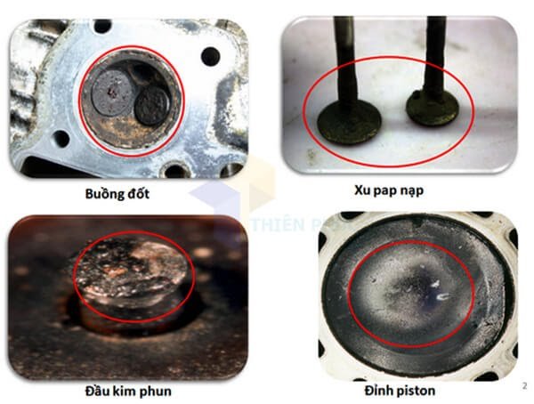

Việc xe máy mô tô hoạt động lâu ngày sẽ bị đóng muội khói xupap & đỉnh pistong dẫn đến hậu quả khiến cho động cơ tiêu hao nhiên liệu,buồng đốt bị hở mất sức nén.Nặng hơn sẽ không thể nổ máy.Đến khi đó buộc phải hạ đàu lòng xuống để xoáy xupap,cạo khói pistong
