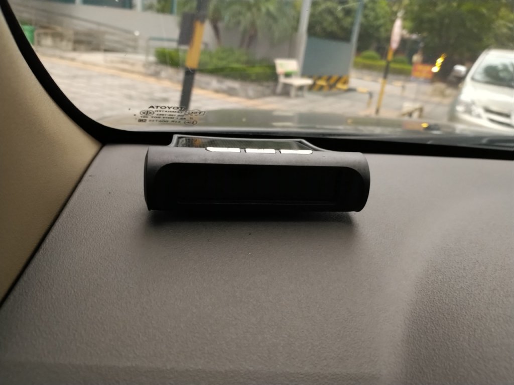

Em mấy năm trước có lắp bộ cảm biến áp suất lốp này
Nhưng sau đợt dịch để xe mấy tuần ko đi, ko nổ máy, sau đó xuống đi thì thấy bật ko lên, em đã cắm dây sạc lại liên tục nhưng vẫn ko lên ( đã đổi dây, đổi giắc cắm).
Các cụ có cụ nào bị hiện tượng này ko >?
nếu bị thì cách khắc phục sẽ thế nào vậy ?
nguyên nhân do em có thể là :
- Bộ cảm biến bị hỏng - giải pháp là thay thế cả bộ và van
- Pin hết - nhưng nếu pin hết thì sạc vẫn phải chạy chứ nhỉ ?

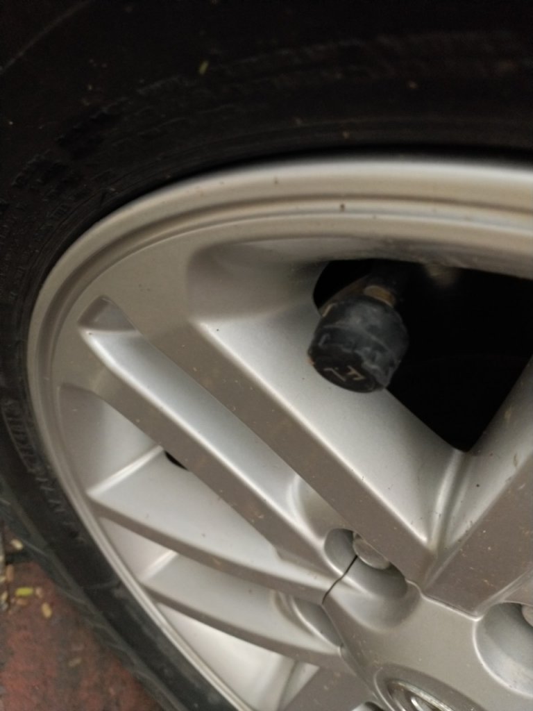

- 4 đầu van bị hỏng ?
Các cụ có kinh nghiệm cho em lời khuyên, và nếu giải pháp phải thay bộ cảm biến này thì mình sẽ nên thay bộ nào và khoảng bao nhiêu tiền các cụ nhỉ ?
Em cảm ơn các cụ

Nếu thay thì có phải thay cả 4 cái vặn ở chân van ko cụ ?
Phải thay cả bộ cụ ạ. Chơi stellmate đi cụ. Shopee thấy bán tầm 950k - 1tr thôi cụ. Hàng đểu của cụ cũng phải 500k - 600k rồi.

Để lâu quá bộ thu nó kiệt pin nên chết pin luôn rồi, do vậy mà nó không lên được (trừ khi do cụ bật không đúng cách). Giờ tím cách thay pin hoặc chế pin cho bộ thu.

ok cụ, nhưng mua cả bộ thay lại phải ra thợ cụ nhỉ, mất tiền thay nữa
Van ngoài thì việc gì phải ra thợ. Nếu cụ quá cẩn thận thì vào hàng lốp cân bằng động lại cho chuẩn thôi. Nếu không thì cứ lắp theo các ký hiệu đã ghi trên mũ van là OK cụ nhé. :)
ok cụ, chỉ lắp lên taplo và thay van là xong

Xài thì nên dùng loại có thương hiệu, mua được van lẻ, lắp trong cho tiện. Của cụ em dự là hỏng pin của cục hiển thị, cụ tháo ra xem pin kích thước thế nào lên Shopee mà đặt loại bằng hoặc bé hơn mà thay, tầm 50-100k thôi, muốn thử thì lấy cục nào đang xài ổn dí tạm vào xem có lên không, nó là pin polime như điện thoại ấy, có điều bé, thường 2 dây thôi, hiếm loại 3 dây
