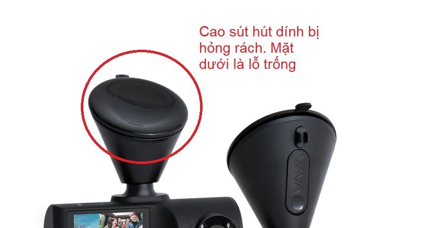

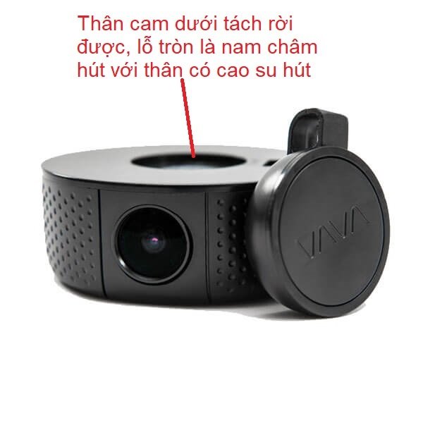

Chào các cụ,
E đi dán lái kính xe, chẳng may lúc thi công ae thợ làm rách hỏng miếng cao su hút kính của dòng Cam VAVA. Em có đính kèm ảnh hiện trạng mô tả.
Giờ đang không biết làm thế nào để gắn lại lên được, do dưới miếng cao su hút kính là lỗ rỗng không phải mặt phẳng để dán 3M. E đang tính chế miếng nhựa gá vào để dán 3M
Không biết các cụ có giải pháp nào, hoặc shop nào bán cái thanh gắn kính mới không. Nếu không được e đang tính chuyển qua Xiaomi A500S
Cảm ơn các cụ

Mua miếng dán 3M hịn ở cửa hàng đồ chơi ô tô ấy cụ (dán dịch xuống), hoặc ra đó mua miếng hit thay thế

Em bị y hệt cụ, cách em làm là
- hy sinh 1 tấm ốp lưng điện thoại silicon. Cắt vừa đúng cái phần dính vào kính.
- cắt bỏ hết phần hít kính trên vava, sau đó dán cái ốp vừa khoét vào bằng keo 502. Lưu ý mặt nhám cho ra ngoài
- mua 1 tấm băng dính 2 mặt 3m khổ a4 trên shopee, cắt ra vừa bằng cái để rồi dán lại.
Đảm bảo chắc chắn không bị bong kể cả lúc xe cụ bị phơi nắng
