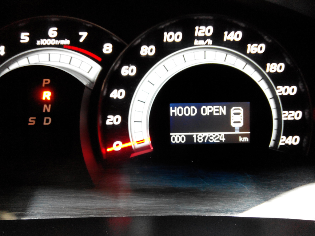

các bác các cụ cho cháu hỏi camry 2007 Liên doanh
1) bị chết 1 cảm biến lùi ở giữa , lúc nào lùi ko có vật cản cũng kêu tít nhẹ ,, báo 1 vạch ,, giá mua cảm biến ngon bổ rẻ ở đâu ạ tại HN ạ
2) báo lỗi HOOD OPEN ,, bị báo động nửa đêm tự hú còi ầm ĩ ,, bấm khóa thì hết ,, có cụ nào bị chưa ạ

xe bị báo lỗi kênh nắp capo,, cháu tháo cái khóa capo ra ,, lau chùi lại công tắc bên trong , lại ngon ,, hết báo lỗi HOOD OPEN ,, và cũng hết báo động luôn
Xe e cũng bị báo lỗi này, e cũng tháo cái công tắc ra kiểm tra, phím vẫn nẩy lách tách, lắp vào xe vẫn không hết bệnh, không biết cái công tắc này có bán lẻ không nữa?
