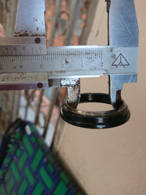

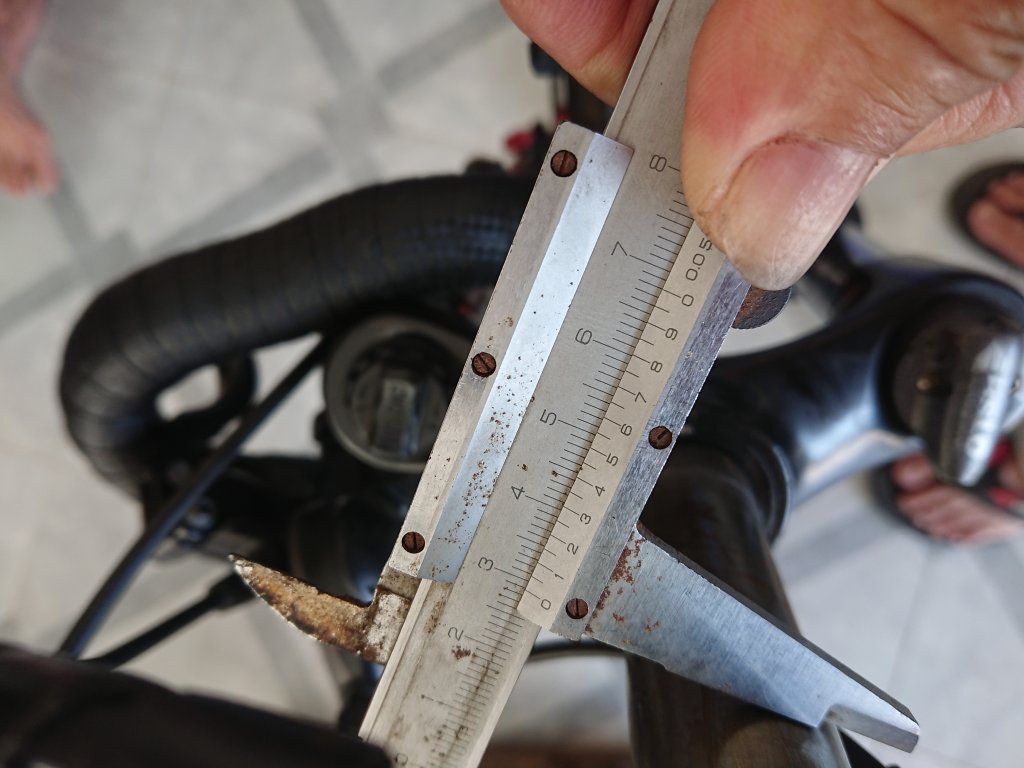

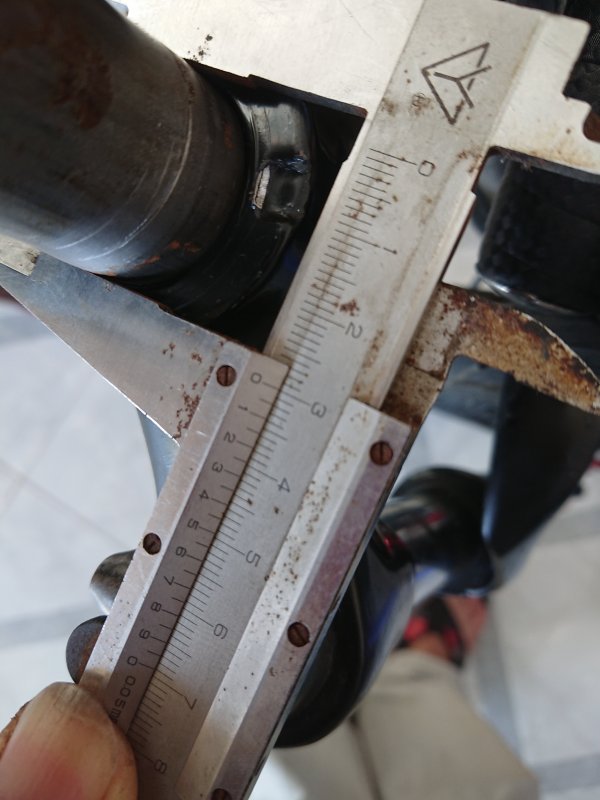

Em đang muốn mua một cái phuộc. Em kg biết cách tính thông số như thế nào em tháo xe ra và đo được như này.. Rất mong được các Cụ chỉ rõ cho em để em có thể gửi mua đúng chủng loại.
.... Em cặp ở chân ổng được đúng 30mm..ở thân ổng được 29mm và vòng trong cái vòng bi 30mm vậy những số này qui đổi ra sẽ bằng 1/...mấy. Và cái ông phuộc của em là loại trên dưới bằng nhau nhau hay trên nhỏ dưới to.. Và em xin được hỏi thêm Phuộc có size 27.5 có dùng cho bánh 26 được không ạ . Rất mong được chỉ dân. Em xin cảm ơn mọi người ạ

Phuộc của bác là 1-1/8" - số đo theo hệ Inch. 1 Inch = 25.4mm. Số 1-1/8 có nghĩa là 1 Inch + 1/8 Inch (tương đương 28.5mm). Như số bác đang đo vậy

Phuộc của bác loại cổ nhỏ 28.6mm . Còn loại trên nhỏ dưới to nó chênh nhau nhiều không chỉ 1,2mm đâu . Về cơ bản nếu phanh đĩa thì phuộc 27.5 thay cho 26 được .Nhưng nếu thay từ phuộc nhún sang phuộc nhún thì không nên đổi như vậy .Còn nếu thay từ phuộc nhún sang phuộc đơ thì đổi từ 26 lên 27.5 lại hay hơn

Em cám ơn Cụ nhiều !...fork 27.5 thì có nhiều lưậ chọn rồi !
