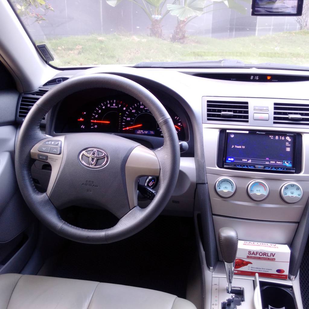

Tình hình là Em muốn độ một chút cho V2 để thêm phần tiện lợi cho quá trình sử dụng. Em khái quát qua hiện trạng xe như sau: Em đang dùng Cam LE 2007, DVD Pi 8650 BT, Cam tiến (trước và sườn có công tắc riêng cho từng Cam) và Camera lùi dùng chung vào đầu Pi 8650. Mong muốn lắp đặt và sử dụng Camera như của Cụ Athena: https://youtu.be/4gEXQstnxQQ
Nên Em dự định như thế này có được không các Cụ:
1. Đặt mua khiển vô lăng:
- Vô lăng hiện tại:
- Vô lăng đặt mua thay thế:
2. Mua Bộ phân kênh cho tín hiệu cho các Camera lắp chung vào đầu Pi 8650.
3. Và cuối cùng là tổng chi phí thiệt hại cho vụ này là bao nhiêu thì các Cụ báo giá cho Em với ạ.

Quay lại vấn đề của cụ chủ, với khiển vô lăng cụ định đặt mua, thì đừng mua loại có vế phải là khiển điều hòa nhé, vì xe cụ là điều hòa cơ. Hơn nữa, nếu mua loại khiển vô lăng có nhiều hơn 5 nút thì phải hiệu chỉnh lại mạch và giá trị điện trở bên trong mới dùng hết được với Pi8650BT cụ nhé.

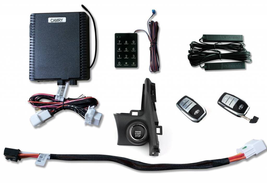

Cụ cho em hỏi thêm là Smartkey của cụ dùng có ổn kô? Em định đặt bộ này về lắp cho xe của em mà vẫn đang lăn tăn.

Bộ SmartKey em dùng là ST 800 của Hàn Quốc cụ Athena, dùng ổn định không vấn đề gì nói chung là rất tiện lợi. Cụ cho em cái giá tổng thể từ đặt mua khiển vô lăng + mạch phân kênh công nghiệp + công lắp đặt vào inbox nhé, nói thật em quá kết quả điều khiển camera của Cụ. Cụ cố gắng giúp em hoàn thành ý nguyện Cụ nhé. Thanks Cụ nhiều.
Vâng, em sẽ inbox cụ sau vì giờ em đang ở Phú Quốc. Khiển vô lăng thay xong sẽ có nhiều nút hơn cho 8650BT. Thằng 8650BT nhận tối đa được 11 nút trên vô lăng. Xe cụ lắp tổng cộng mấy camera thế cụ? Nếu 2 tiến 1 lùi là 3 cái tất cả cụ nhỉ?
Vụ smartkey để em search thử ST800 xem sao. :))

Xe em hiện tại có tất cả 3 Cam, bao gồm 2 Cam tiến (1 trước + 1 sườn phải) và Cam lùi Cụ ạ. Chúc Cụ có chuyến du lịch Phú Quốc vui vẻ. Chờ tin vui từ Cụ. Thanks.

Nếu không tính các nút điều khiển điều hòa thì xe cụ ấy nhiều nhất có 8 nút tất cả.
Bộ st800 này em thấy trong toy mũ đình lắp cho mấy con altis 1.8 chắc cũng lành cụ athena ạ!
