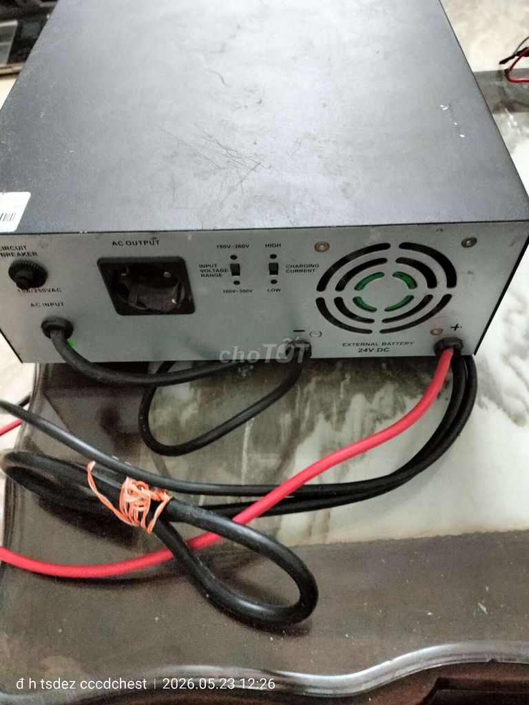

Mới hoàn tất hệ năng lượng mặt trời cho văn phòng. Em cần tìm mua 1 kích nguồn hệ 12v hoặc 24v lên 220v ( sin chuẩn) Cụ nào thanh lý nhắn em nhé. Cảm ơn các Cụ.

Quan trọng cụ phải đưa ra công suất chứ kích lên thì nhiều. Theo em mua mới mà dùng cụ à. Tầm 3 đến 5tr hệ 24V

Tầm 4-5 triệu em mua biến tần có khi hợp lý hơn.
Cụ phải đưa ra công suất thiết kế em mới tư vấn được. Còn cụ lắp hệ cỏ 1 vài tấm pin chơi chơi thì hãy dùng kích

Hệ dùng văn phòng thì cụ dùng hoà lưới hợp lý hơn vì ban ngày là chính. Lưu với kích hệ 12v-24v tổn hao nhiều, công suất thấp. Công suất khá khá thì phải 48-96V

Văn phòng trên núi Cụ à. Em dùng hệ mặt trời cho tiện. Cảm ơn Cụ.

Thế thì cụ nghiên cứu

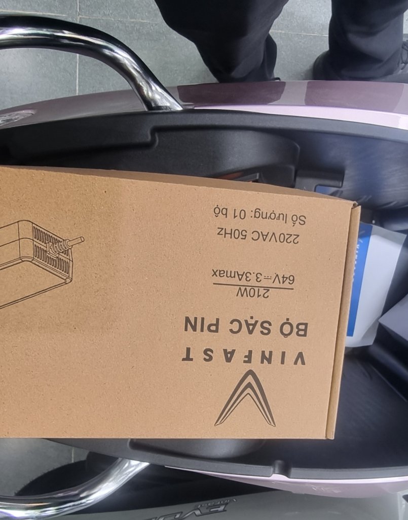

cháu định mua con xe máy điện Vin Evo pin 1,2kw, cháu đang tính mua thêm cục pin 2,4kw thay vào xe, thừa cục 1,2kw. Theo các cụ, cháu nên mua cái kích nào để về lắp quạt, đèn (220v) dự phòng ở nhà các cụ nhỉ

Pin này hệ pin 72V cụ à. Dùng kích để dự phòng thì ko đc nhiều đâu và thiết bị kích cũng ko phổ thông. Chỉ có loại 12, 24, 48V là phổ thông thôi ạ

Pin 60v cụ ạ.

Em cũng đang có nhu cầu đổi từ 72V - 220V tầm 500w để cắm 1-2 bóng đèn cùng 1-2 quạt ợ
Em có đầu lấy điện 72V từ xe đạp điện DATbike rồi ợ
