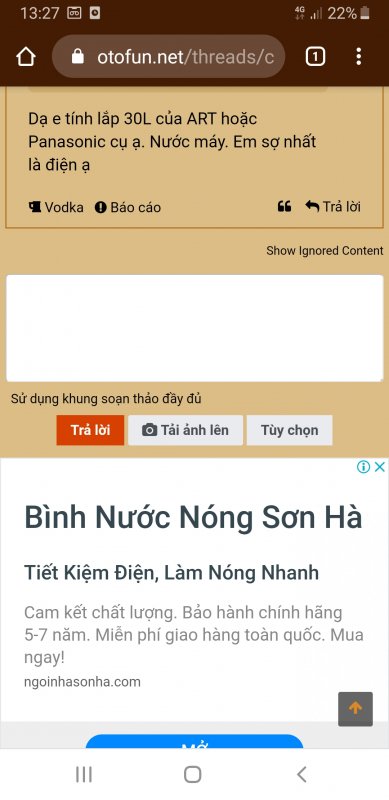

Cụ dùng ngay thằng dưới này, máy giờ thông minh thật
