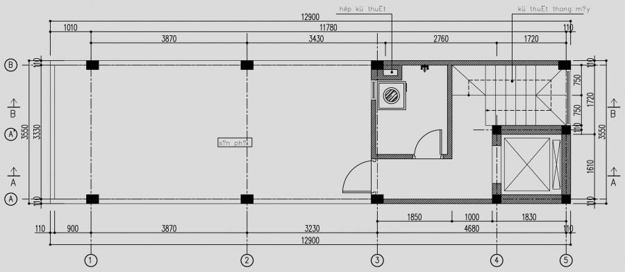

thường kd sẽ phải để thông sàn nên thang phải đưa vào cuối nhà, cụ gúc mẫu để tham khảo. Còn muốn chi tiết hơn nên thuê tk ạ, em thử gúc vd cho cụ mẫu này :D

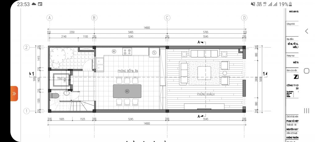

Mặt tiền 5m thì dồn cầu thang bộ + thang máy + nhà WC về góc nhà, chiều sâu 3.3x5m phía sau nhà dành cho 3 công năng ấy là tiện làm kinh doanh, văn phòng, ở hoặc cho thuê.
Thang bộ làn 80cm ôm chữ L lấy thang máy, nhà vệ sinh rộng 1.1mx2.7m ở một góc

Gửi cụ tham khảo. Chiều dài hơi dài hơn 1 chút.
Mai e tìm thêm mấy mẫu gửi cụ.
Cơ bản như cụ trên góp ý: thang bộ, thang máy, wc đưa về cuối nhà.
