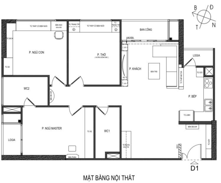

Nhà em ở chung cư chuẩn bị lát sàn gỗ thịt Chiu Liu, diện tích khoảng 80m2, có 3 phòng ngủ và một phòng khách lớn.
Em muốn lát liền mạch thông phòng và hành lang dẫn vào các phòng ngủ nhỏ cho đẹp để đi không bị gợn chân. Các bác chuyên gia gỗ làm ơn cho em hỏi giữa các phòng có nên tách biệt bằng thanh nẹp đồng không? Có sợ co ngót làm rách gỗ không? Thợ thì bảo tách biệt các phòng ra làm cho dễ và tránh bị xé gỗ khi co ngót.
Các bác làm ơn tư vấn dùm để em quyết định cho lát sớm, em xin cảm ơn.
