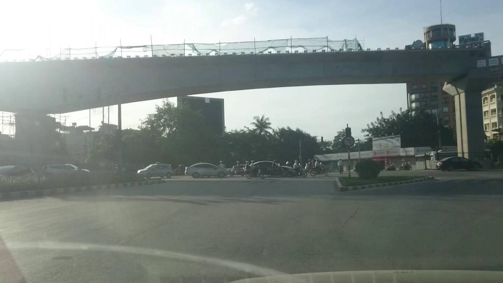

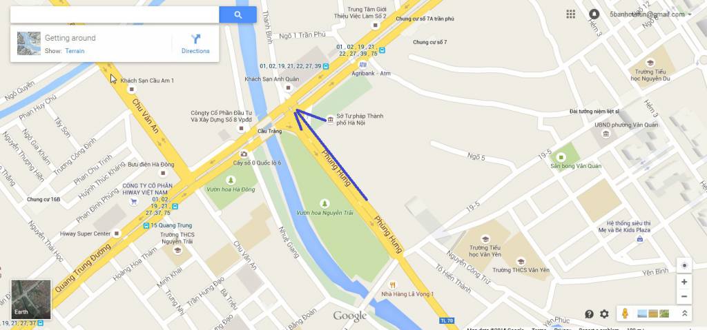

Em lưu thông hướng Phùng Hưng - Thanh Bình.
Đến ngã 4 Cầu trắng, có biển cấm rẽ trái, nhưng qua giao cắt không nhắc lại, em đúng hay sai ạ?

Em băn khoăn:
1. Biển báo cấm rẽ trái như trên là cấm rẽ trái vào làn 1 chiều của đường Quang Trung hay cấm rẽ trái ở làn bên phải đường Quang Trung (theo em hiểu là qua giao cắt nếu cấm rẽ trái vào Quang Trung thì phải có biển cấm nhắc lại qua giao cắt).
2. Khi lập biên bản, CSGT không đồng ý cho việc ghi ý kiến vào biên bản là "Tôi chưa công nhận lỗi trên" là đúng thẩm quyền hay chưa (em có file record về đoạn hội thoại này).
Cảm ơn các cụ, mợ.

Sao cụ không qua thẳng sang Thanh Bình 1 tẹo rồi có chỗ quay đầu để rẽ phải ra cầu Trắng, đỡ mất thời gian và tiền bạc, cái biển cấm rẽ trái đó là cấm rẽ trái theo luồng giao thông, không thể rẽ trái vào đường 1 chiều, khiếu nại chắc khó.
Ý của cụ sẽ chuẩn hơn là cắm cái biển cấm rẽ trái lên trên 1 đoạn nữa ở dưới gần cầu

Nó cấm rẽ trái từ Phùng Hưng về Quang Trung, Cụ chạy thẳng vào Thanh Bình rồi quay lại thì hợp hơn (hoặc rẽ phải ra Trần Phú rồi quay đầu về Quang Trung).
Cái biển này nó cắm từ ngày thi công cái đường sắt trên cao.
Bên phía Thanh Bình nó còn cấm đi thẳng và rẽ trái cơ, bắt buộc phải về Quang Trung

Cụ rẽ trái là bị vịn ngay nhé. Hoặc cụ chạy thẳng qua rồi vòng lại rẽ phải hoặc cụ rẽ phải theo trần phú rồi vòng lại đi thẳng xuống quang trung thì sẽ ko sao. :-?
Vâng ạ, em cũng có suy nghĩ là chuẩn hơn là phải như thế, tránh hiểu nhầm của người tham gia giao thông là cấm rẽ trái vào đường 1 chiều. Trách nhiệm của CSGT ngoài tuần tra kiểm soát thì hướng dẫn, nhắc nhở người tham gia giao thông cũng được quy định trong Thông tư số 65/2012/TT-BCA đúng không ạ?
Vâng thưa các cụ, vấn đề ở đây ạ: Theo em hiểu thì tác dụng biển báo sẽ hết hiệu lực qua giao cắt. Cắm biển như này - gây nhầm lẫn cho người tham gia giao thông là: cấm rẽ vào đường 1 chiều.
Vâng, vấn đề chính là ở chỗ cụ nói đấy ạ. MỖI BIỂN có phạm vi hiệu lực khác nhau, quy định rõ trong QC41. Ví dụ: biển phân làn, biển quy định tốc độ, biển cấm dừng đỗ...có hiệu lực từ chỗ cắm biển đến giao cắt (túm lại là biển có hiệu lực trên một đoạn đường). Nhưng biển cấm rẽ...thì có hiệu lực phía sau, bên trái biển. Cụ đi qua biển nghĩa là vào phạm vi hiệu lực của biển. Ko có biển nào là biển cấm rẽ trái vào đường một chiều cả, mà đầu đường một chiều sẽ cắm biển.
Cảm ơn cụ thông não cho em, em băn khoăn đoạn in đậm: Biển báo cấm rẽ điểm giao cắt Xuân Thủy - Hồ Tùng Mậu nếu lưu thông từ hướng Phạm Hùng - Phạm Văn Đồng là như thế nào ạ?
