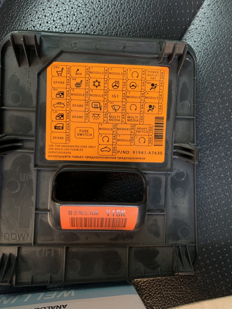

Xe hết accu sau 1 hồi hô hấp thì cũng nổ đc máy, chạy vài vòng rồi lại cho về. Tiện e lấy ampe kìm ra đo thấy dòng ko tải (xe tắt máy, lock cửa) thấy~0,34A.
- Nếu như vậy xe để 1 chỗ mỗi ngày cũng ngốn mất 0.34x24=8.1A => như vậy bình accu 65A (bình mới) thì giữ đc xe trong mấy ngày để đề vẫn đc hả các cụ?
- Xe có 2 tầu thuốc, trong đó có 1 bên (bên trái) em thử rút cầu chì Tẩu(hình điếu thuốc) lẫn Power Outlet nó vẫn còn nguồn, còn tắt xe thì nó hết. Xin hỏi cc tẩu đó nó dùng cái cầu chì nào nhỉ.
