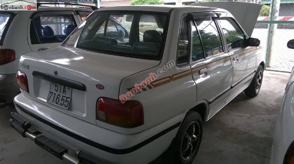

nếu bác thực sự quan tâm, thì chụp ảnh, càng chi tiét càng tốt rồi đưa lên đây, các bác sẽ tư vấn cụ thể hơn.

xe này máy vẫn còn khá chất,
phần thân vỏ hơi kém rồi. chắc chắn là bị mọt phần hốc bánh sau, cần kiểm tra kỹ xem đã xử lý hàn lại chưa, hay chỉ trát keo rồi sơn lại.

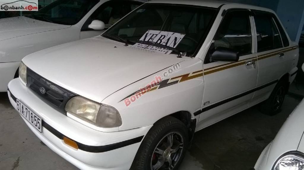

phần đầu đã húc vào đâu khá nặng, nên bác cần kiểm tra khung xe xem có bị trùn lại k ? nếu bị trùn thì bỏ qua luôn.

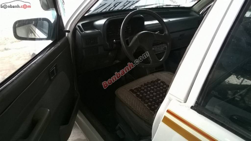

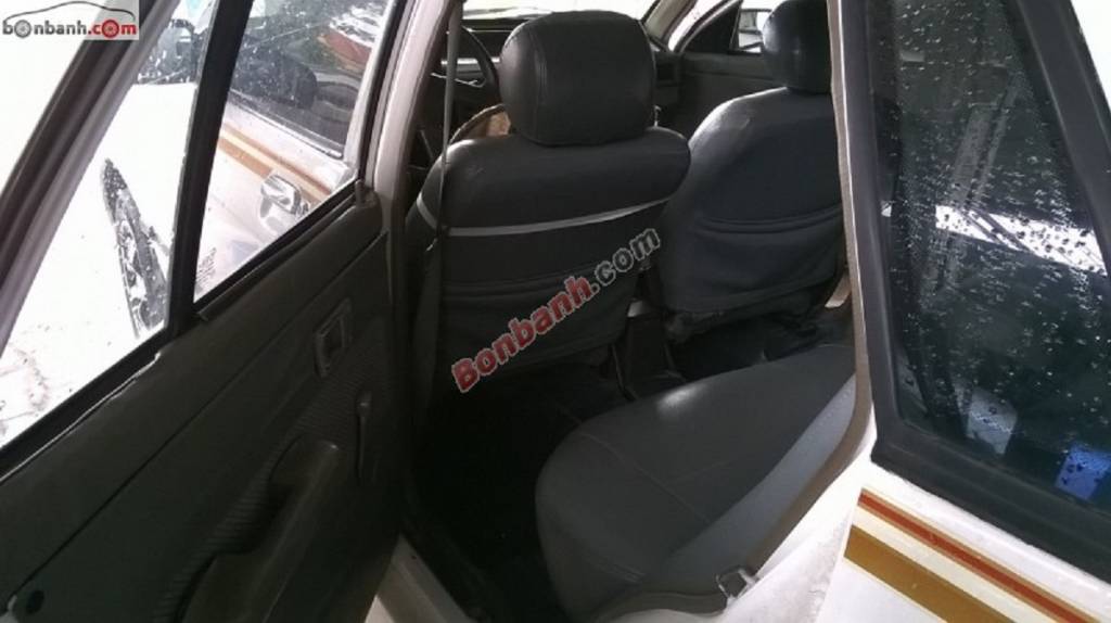

nội thất thì cũng khá sập xệ.
giá cả thế nào bác ?
Có mấy ý trên nhờ b chỉ dùm cho là dựa vào đâu mà b cho là như thế ? Ý m hỏi là kinh nghiệm và cách phân biệt ra sao để thấy dc các lỗi này vì m là m mù tịt, rất cám ơn sự tư vấn của b
bác nhìn mũi nắp capo bị móp méo, gò lại thế kia thì tức là đâm mạnh qua cản trước vào đến capo rôi,
còn hốc bánh thì đến tuổi này thì 99% đều bị. nhất là tỏng quan cái xe

Cám ơn b đã tư vấn nhưng m nhìn tới nhìn lui vẫn k thấy chỗ nắp capo bị méo và gò lại, phiền b cho vài mũi tên vào ngay chỗ đó để được mở rộng tầm nhìn ạ.....
Còn cái xe thì hết đăng kiểm từ 2014 và giờ ai mua thì dk lại, cộng thêm phí chuyển vùng nữa thì chắc chừng 7tr nhưng bức xúc nhất là về giá xe thì mới đầu chủ xe nói là 69, hôm nay coi lại thì sửa là 79, chắc qua tuần lện là 89 or 99 gì đấy, đúng là kiểu làm ăn nông dân vớ vẩn có khác, cứ cái kiểu làm ăn chụp giật như này thi sao mà khá dc chứ.
Xe này trên bb rao từ cuối năm ngoái thì phải, xe cỏ nhưng thợ trong Nam làm đẹp hơn ngoài này!?
