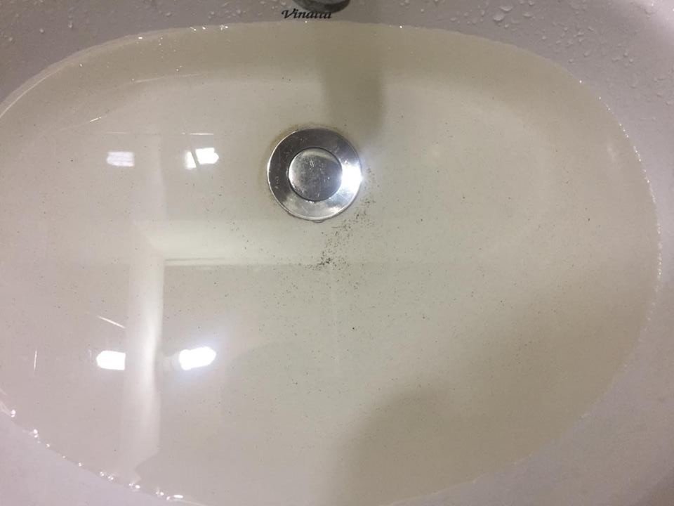

Kính chào CCCM,
Nhà em ở khu đô thị Đền Lừ - Hoàng Mai, dạo thời gian gần đây em để ý thấy nước máy từ trong vòi chảy ra có rất nhiều cặn, mầu nước hơi vàng, thi thoảng có cả con giun nhỏ nhỏ.
- Ban đầu em nghĩ do tank nước chứa lâu không thau rửa nên mới bị cặn và giun. Em có tiến hành thau rửa tank chứa nước thì cũng được cải thiện nhưng vẫn còn cặn bẩn.
- Ngồi nghe các chuyên gia trà đá gần nhà thì thấy bảo do có đoạn đường ống làm bằng gang dẻo gì đó chất lượng kém nên vậy.
- Nghĩ cảnh đánh răng trực tiếp bằng nước này mà ghê, chỉ lo không may dính con giun nào trong miệnh :-ss
Không biết nước máy chỗ các cụ thế nào? Các cụ có phương án nào giải quyết không?
Cảm ơn cccm!

Giun này ở nhà em quan sát thì sau khi tẩy đường ống trong nhà gần như không còn nữa.
Nước cấp thì gần như không có trước đó.
Giun nó sinh ra, bám cùng cáu cặn đường ống ạ.

Giun này chắc trong bể, ống nhà em cũng có, lâu ko vs bể nó thế. Giờ thêm bố cái lọc cho xong :)

Giun sinh ra chủ yếu từ bể nước ngầm!
Nước máy được xứ lý bằng hóa chất, những cái bể hay bồn nước nhỏ thời gian nước lưu trữ ngắn hóa chất chưa bay hết được giun rất ít cơ phất triển, chỉ những cái bể lớn giun mới tồn tại được!

Em dùng bồn Sơn Hà khối rưỡi vẫn có giun với cặn nhé, em nghĩ do lâu ko vệ sinh thau bể thôi :)
Mợ phải xem "nước máy" vào nhà mợ trực tiếp từ nhà máy nước hay qua 1 cái bể trung gian!
Cặn bẩn,... thì có thể có được vì thời gian xử lý ngắn chưa đủ để quá trình kết tủa hoàn tất, nhưng giun rất khó sống trong nước từ nhà máy, dù chỉ được xử lý đơn giản nhất!

Trà đá vỉa hè muôn năm. Các cụ ấy nói đúng nếu mạng nước cấp đến các hộ khu vực cụ vẫn dùng ống gang dẻo thì đây là nguyên nhân chính đến tình trạng này. Mặt khác cụ kiểm tra một lần nữa hệ thống bể ngầm trong nhà và đường ống trong nhà có chỗ nào để giun nó chui vào được ko?
Thông thường nước ra khỏi nhà máy cấp nước người ta khống chế hàm lượng chất khử trùng đủ và đảm bảo đến các hộ tiêu thụ vẫn còn dư do đó cái này cụ khỏi lo.
