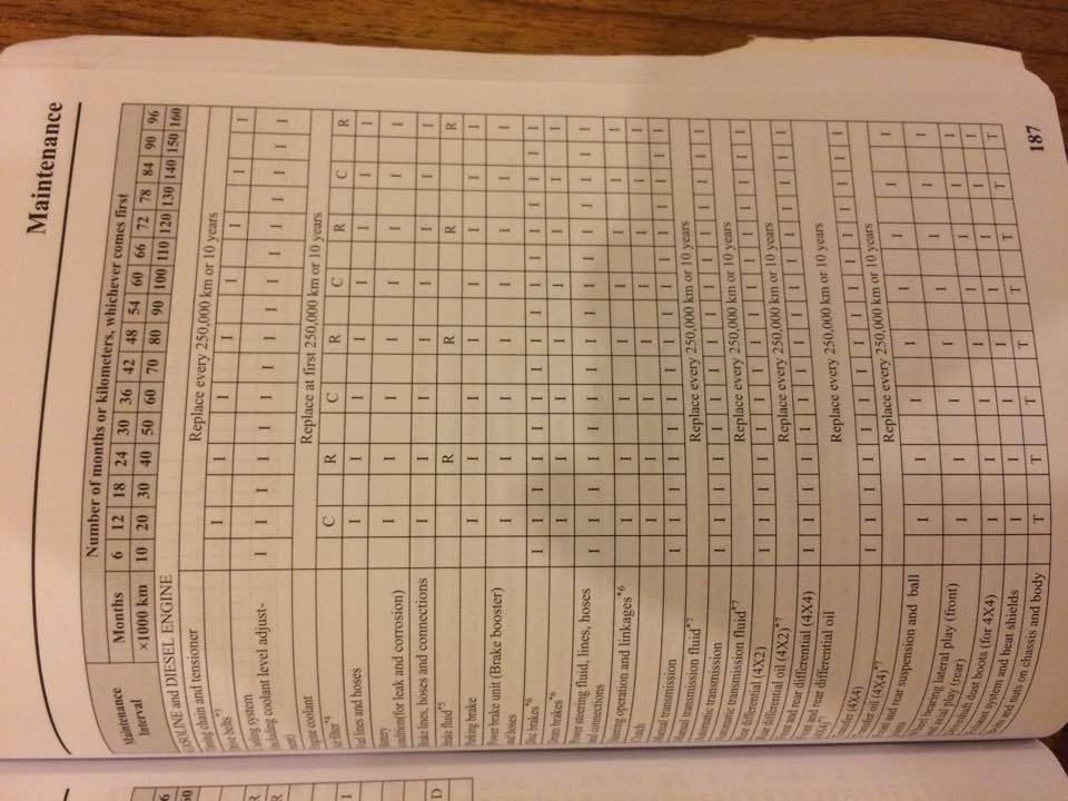

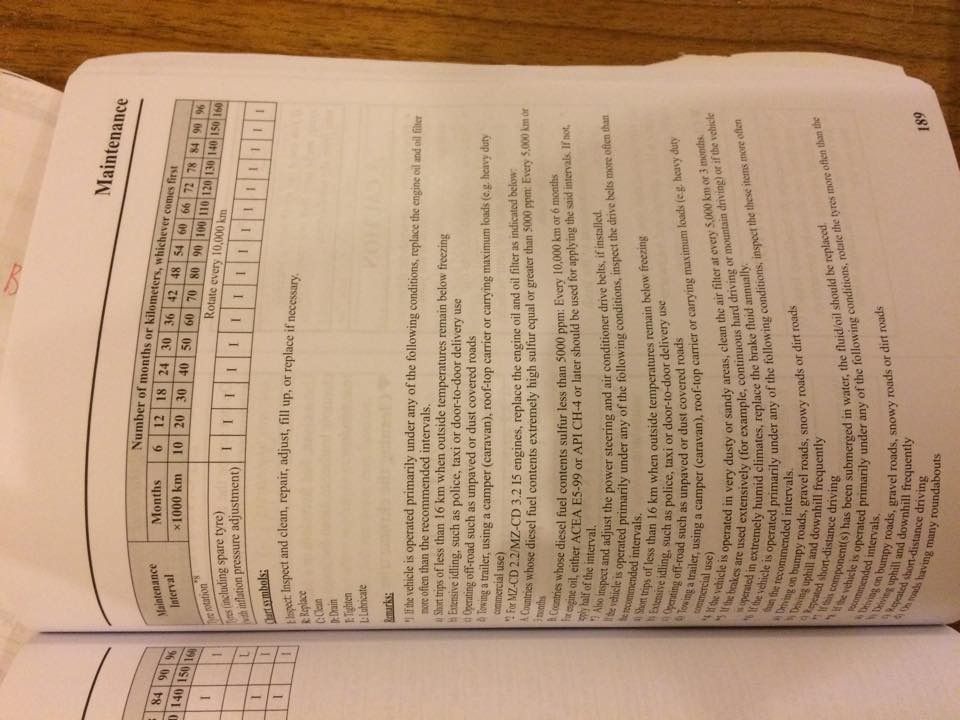

các cụ cho e hỏi, em theo thói quen cứ 5000km đưa xe vào bảo duong tại hãng, giờ e check lại sổ tay manual (xe em là BT50) thấy cư 10k km mới thay dầu, thay lọc, 30k mới thay lọc nhiên liệu, vậy mà hôm đưa vào bảo dưỡng cấp 20k km, nvkt bảo thay lọc nhiên liệu luôn (e đọc lịch bảo duong cho các nước ko phải Usa, euro... tóm lại là dành cho Việt ta) vậy thì theo các cụ có nên theo sách của nhà sx ko? Theo lịch nhà sx tiết kiệm khá khá về thời gian và tiền bạc

Sao em up ảnh chụp lịch bảo dưỡng mà ko thấy đâu nhỉ
