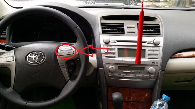

Thưa các cụ, e đang đi Cam LD 2008, nhưng cái điều khiển vô lăng bên phải, điều khiển điều hòa ko có tác dụng j, xe cụ nào bị bệnh thế này chưa ạ, nếu ktra thì mang đâu kiểm tra ổn ạ, e nhờ các cụ chỉ giáo giúp ạ, rượu e rót sẵn cả thùng đây rồi :D

Xe bác bị đứt cuộn cáp ở trong vô lăng thay mất khoảng 3t gì đó xe em cũng bị rồi.
Nếu tự nhiên mất tác dụng thì khả năng đứt cáp xoắn. => tìm thợ khá đo đạc chuyển sang sợi cáp xoắn khác. Chả phải mua cáp xoắn làm gì
Nếu mất tác dụng sau khi độ đẽo gì đó thì khiểm tra lại xem có quên hoặc cắm lỏng giắc ko.

E đã vất qua cho ku e ktra nhưng vẫn chưa đc ạ, tks cụ nhiều :)
Thế thì cu em của cụ chưa biết tìm bệnh của nó rồi. Hi hi. Vấn đề là đang dùng tự nhiên mất tác dụng và mất hết cả 4 phím đúng ko cụ?
Vâng ạ. Giờ cả 4 phím đều đơ luôn ạ :((

Cả 4 phím đấy nó nối về panel điều hoà có 2 sợi dây thôi nên cứ đứt 1 sợi là cả 4 nút mất hết tác dụng. :))
Vâng ạ, để e bảo ku e e nó ktra kỹ ạ, tks cụ nhiều ạ :)
Phải êm là êm lấy tay táng mạnh mấy cái xem đc hay ko đấy.

Cụ Athena nói chuẩn đấy, xe em đã bị 1 lần, thay mất hơn 1 củ, cụ ra 90 khuất duy tiến nhé, Gara Thành Phát gặp Hiệp, bảo A Lâm gt , chúc cụ sớm chữa đc bệnh
