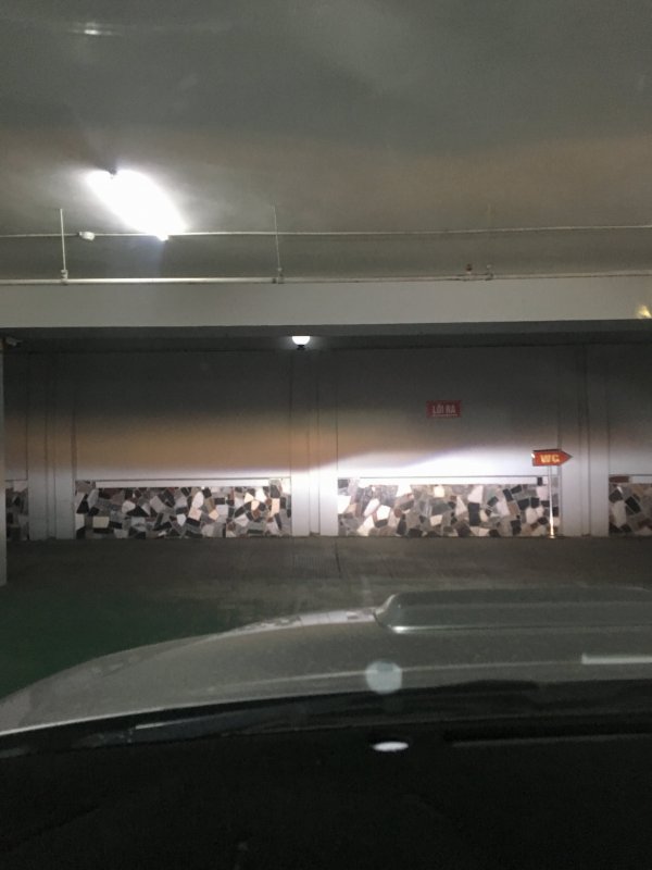

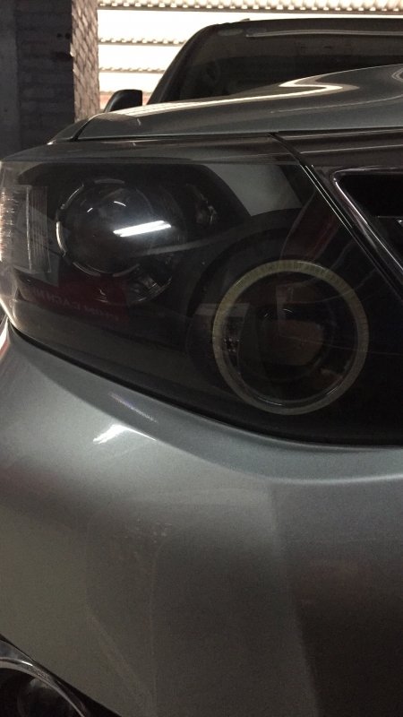

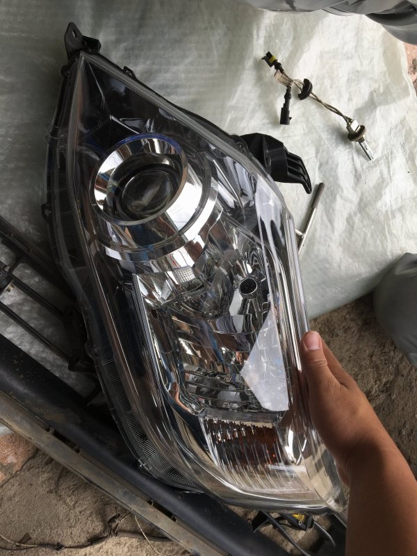

Chả là con xe già của e vừa làm bảo hiểm về, có thay đèn pha bên lái.
Nhận xe về xong e thấy đèn lạ quá, như bình thường thì đèn có Bi phải có đường cắt bên trái thấp và bên phải cao. Xe của e hiện tại laii ngược lại.
Đây ạ. Tối qua e vừa chụp.
Còn đây ạ. Đèn đây là đèn theo xe nguyên bản lúc chưa thay.
liệu đèn em có phải hàng chuẩn ko hay sao lại bị lệch lạc ntn ạ?
Hay là bên 2S thay hàng nhập Ấn độ cho e nhỉ các cụ?

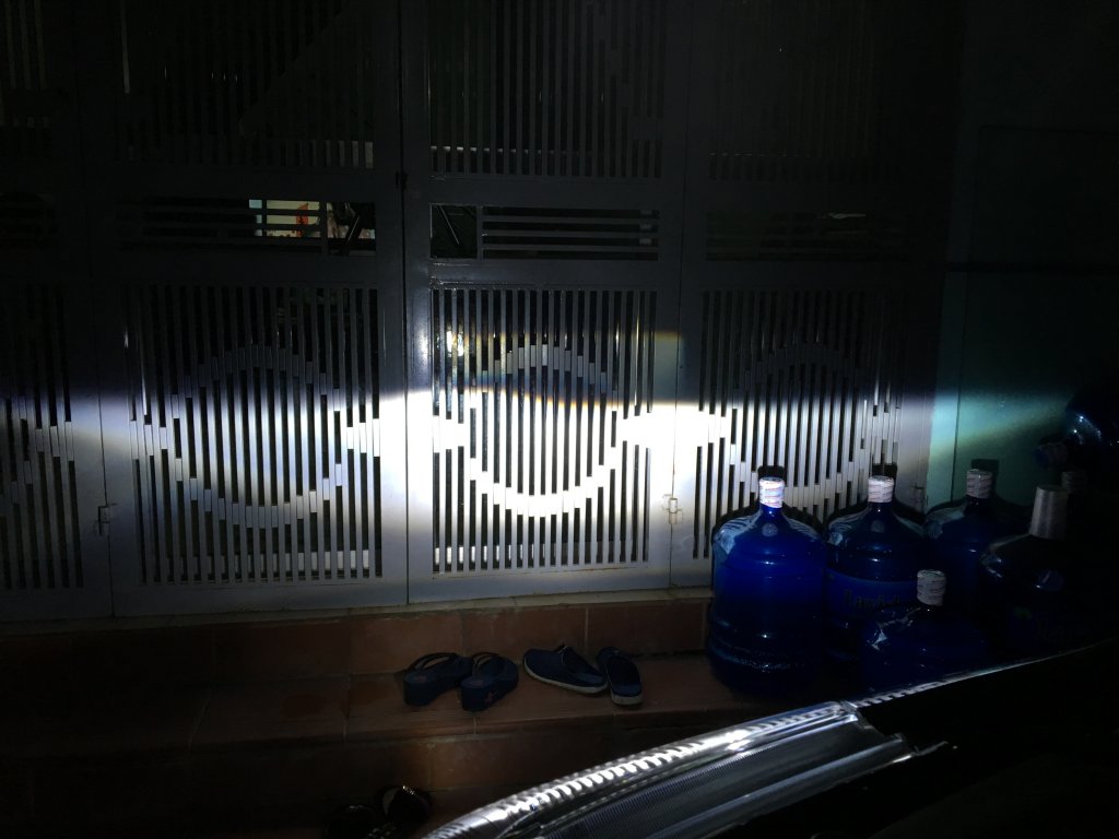

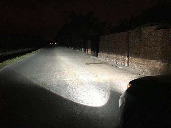

Cụ ấy độ như nào thế cụ? E đi đêm vẫn sáng nhưng mà lệch lệch khó chịu lắm.
E vẫn định lên bi gầm fa cos. Nhưng vẫn muốn đèn đóm phải ngon, tụ nét.

Cụ mua đèn của bọn tay lái nghịch rồi nhé. Dấu hiệu cực kì rõ là sau sau khi thay thì độ cao 2 bên đèn đảo chiều cho nhau
Vâng ah. E đag báo xưởng 2S phải có phương án xử lý cho em. Chứ để như này đu ánh sáng k gom. Khó chịu lắm.
