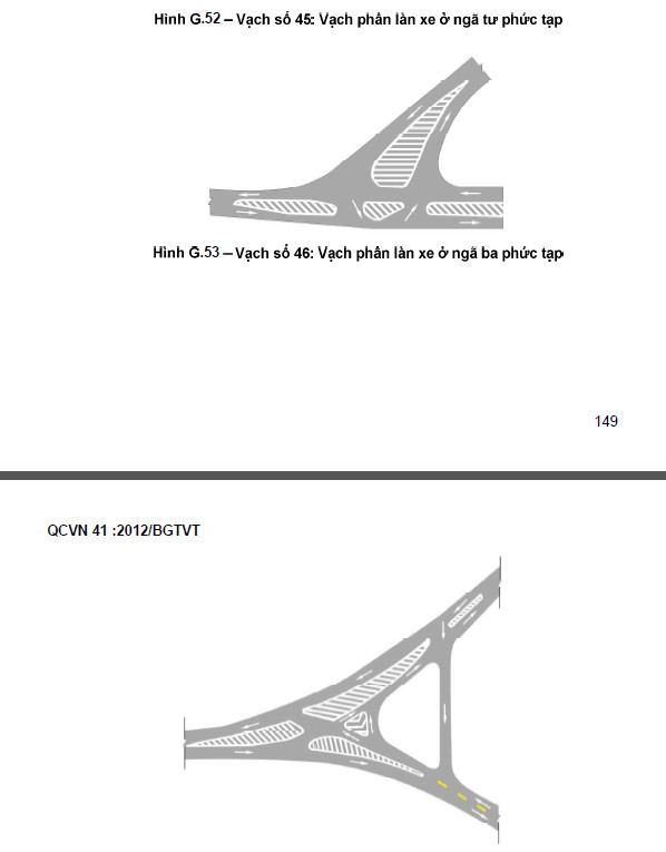

Em thắc mắc vạch đảo mềm mà công an hay bắt lỗi đề phải ở chỗ hầm kim liên đại cồ việt có hình tam giác nhọn và có sọc ở giữa . vạch đấy thì cấm đè thì phải .
Nhưng ở 1 số nơi thì ở giữa cái tam giác đó lại là chỗ để dừng đỗ xe , dừng đỗ ở đấy công an ko bắt mà còn khi bị bắt đỗ xe ở lề đường công an còn bảo phải đỗ trong cái vạch tam giác sọc đó , ví dụ đoạn trên hồ gươm lê thái tổ giao với đường j gần cái đài phun nước có vạch tam giác to đỗ vào đấy chả việc j , mà đỗ ra ngoài là bị thịt .
em nghĩ là đỗ vào vạch đố rất nguy hiểm vì nó giao cắt với ngã ba rất khuất .
mong các cụ chỉ giáo :D
em chưa chụp ảnh trực tiếp được , nhưng mà hình nó như hình dưới , ở đại cồ việt thì bắt lỗi đè vào vạch sọc , còn trên Lê thái tổ - hồ gươm thì là phải dừng đỗ vào trong đó

2 cái đó hoàn toàn khác nhau nhé, cái đảo kia có qui định trong luật, cấm đè trong mọi trường hợp, còn đỗ xe thường là ô chữ nhật hoặc hình chéo có cắm thêm biển báo cho đỗ, 2 loại này qui định rất rõ trong QC41 cụ không đọc kỹ nên không phân biệt được là phải

vạch em nói là vạch 45 -> 48 cụ ạ , còn vạch ô vuông có biển đỗ thì là nơi đỗ thì em thắc mắc làm j nữa =.= đây là vạch 45 -> 48 nơi thì bắt đè vào , nơi thì bắt đỗ vào

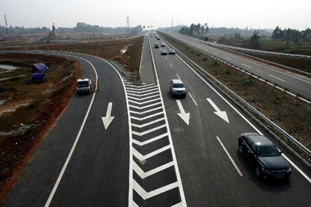

đại khái là nó là vạch sọc hình thức y đúc thế này , đại cồ việt công an bắt lỗi đè vào , còn ở lê thái tổ thì công an bắt phải dừng đỗ vào đó , rất nhiều chỗ cũng bắt dừng đỗ vào

Vạch này cấm đè là chuẩn rùi. Còn các anh ý "linh động" or tận dụng kiếm thêm thì cứ theo các anh ý thôi:D

Nhà em xác định là ở trước sân vận động Mỹ Đình không phải là vạch 21, 22 để đỗ xe, mà là vạch 55 cấm đè ạ
