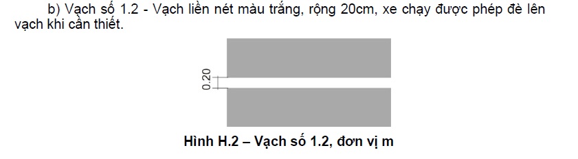

Trên đường này có vạch phân làn giữa làn cho xe thô sơ và xe cơ giới không cụ?
Nếu có mà cụ đi vào làn này không có signal thì đúng là sai. Nếu không có hoặc có mà cụ signal vào thì bọn xxx là bắt láo.
(Vạch số 1.2 - Vạch liền nét màu trắng, rộng 20cm)
H.2 Ý nghĩa sử dụng các vạch nằm ngang
b) Vạch số 1.2. Xác định mép phần xe cơ giới với phần xe thô sơ, người đi bộ hoặc lề đường trên các trục đường, xe chạy được phép đè lên vạch khi cần thiết.
Cụ chuẩn.
