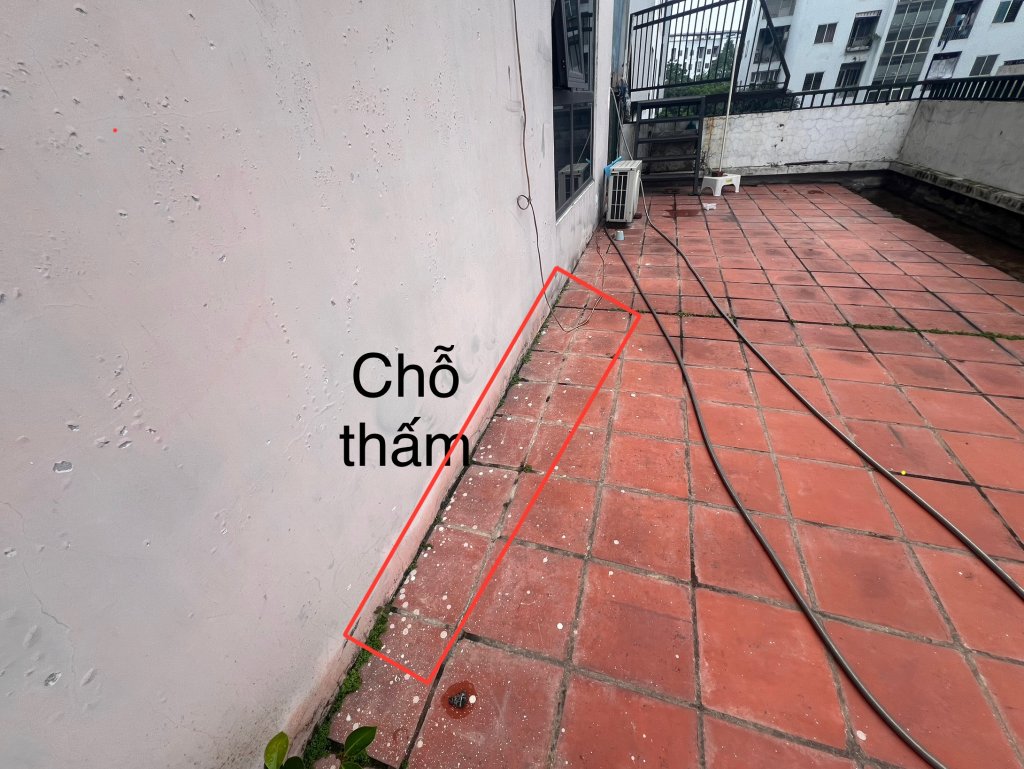

Em xin nhờ ý kiến tư vấn của các cụ về chống thấm ạ.
Chung cư nhà em ở tầng 3. Xung quanh là sân thượng của tầng 2.
Khi mưa là nước thấm từ mặt sân vào tường làm ẩm chân tường. Mưa to ko chỉ thấm mà sẽ chảy thành vũng lên sàn nhà.
Em xin ý kiến khắc phục từ các cụ ạ.

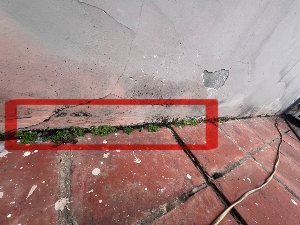

Dốc không đủ thoát ạ. Chỗ này cỏ cây đã mọc. Dễ ngấm và ăn vào mạch. Thấy có khe dọc. Mưa xuống nước thấm vào rồi chạy ngược lên tạo vùng thấm bên trên
Gạch có đoạn nứt nhẹ. Vậy là :-? lớp chống nóng có thể đã phong hóa.

Giờ khoét rãnh thoát to hơn., đánh dốc hợn rồi chống thấm có được ko cụ nhỉ ?
Em cảm ơn cụ

Cái này thì tùy mức độ nặng nhẹ để xử lý. Khi đội thi công họ kiểm tra thực tế. Nhưng xử lý đc cụ ạ.

Thấm từ bên ngoài tòa nhà thì báo Ban quản lý họ xử lý cho mình chứ cụ. Chỗ này dễ khắc phục thôi.

Cụ phải gỡ 2 hàng gạch đỏ lên, làm sạch lớp vữa cán, làm sạch chân tường. Sau đó dùng màng khó bitum hoặc vật liệu chống thấm quét lên chân tường cỡ 50cm và sàn cũng cỡ 50cm. Nếu nhiều khe to cần dùng silicone A500 trám vào + dán băng lưới chống trước. Ít nhất quét chống thấm 3 lượt. Sau đó bơm nước thử 2-3 ngày rồi cán nền lát lại gạch.

e cảm ơn cụ, sân chung của tòa nhà, chắc em chỉ xin phép cạy 1-2 hàng gạch được thôi ấy ạ
