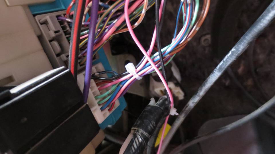

Sau một thời gian em vật lộn với OBD Mitshubishi Grandis thì cuối cùng cũng thành công với em nó. Tốc độ lấy qua cổng OBD2 của xe, sau đó xuất tín hiệu chốt cửa nếu xe di chuyển vượt tốc độ đã đặt( Mặc định 10km/h).
Không như xe của nhiều hãng chạy CAN bus, xe của Mitshubishi chạy Iso9141. Điều này gây khó khăn để kết nối với hộp ECU, hơn nữa chuẩn iso9141 có tốc độ giao tiếp chậm hơn nhiều so với CAN bus, và nó rất " nhạy cảm" khi mọi thứ không đồng bộ. Nhờ sự nhiệt tình của cụ chủ xe, em cũng hoàn thành xong thiết bị và lắp cho bác ấy ngon lành.
* Đây là cụm jack chứa dây đóng mở khóa cửa.
