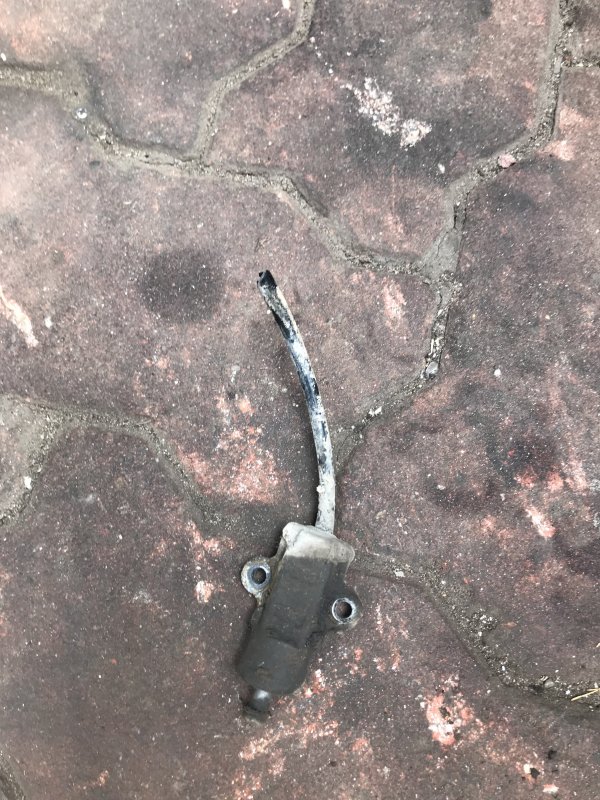

Xe em Liberty ie vn đang đi tự nhiên chết máy , qua chỗ xóc cũng bị chết máy.
Bệnh là ở cái công tắc điện chân chống lâu ngày đi mưa nắng đất cát làm nó kém đi
Giải pháp là đấu tắt bỏ công tắc chân chống.
Em thì ko muốn bỏ nên thay luôn cái chân chống 230k và cái công tắc điện 200k ở Hoa Đà giải phóng.
Sau khi thay xong thì hết bệnh lại đi bình thường các cụ ạ
Công tắc chân chống điện mới , thường xe nhập ko có chân chống cạnh và ct chân chống điện , về Việt Nam! Mới lắp thêm
Công tắc chân chống cũ sau 1 thời gian dùng đi mưa nắng , bị đất cát nhét vào nên kém nhạy thỉnh thoảng làm xe chết máy

Nhiều cụ có xe Liberty đang đi bị chết máy như xe em , mang vào head Piagio thay hết đồ nọ đồ kia hết 2-3 triệu đi khoảng vài tháng lại bị bệnh y như cũ
Các cụ lưu ý nhé , đừng thay đồ linh tinh mất tiền oan mà ko hết bệnh
Cứ thay hoặc bỏ cái chân chống điện là hết
