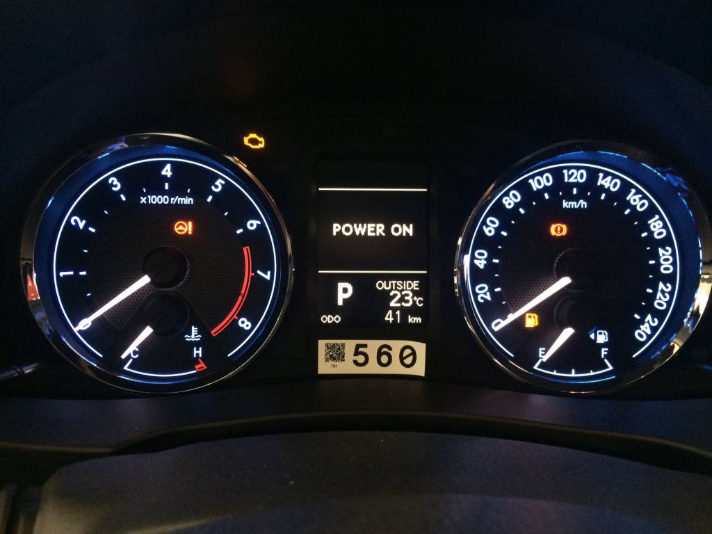

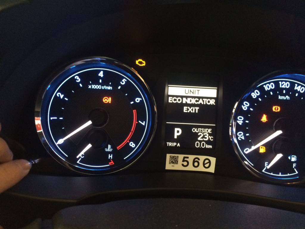

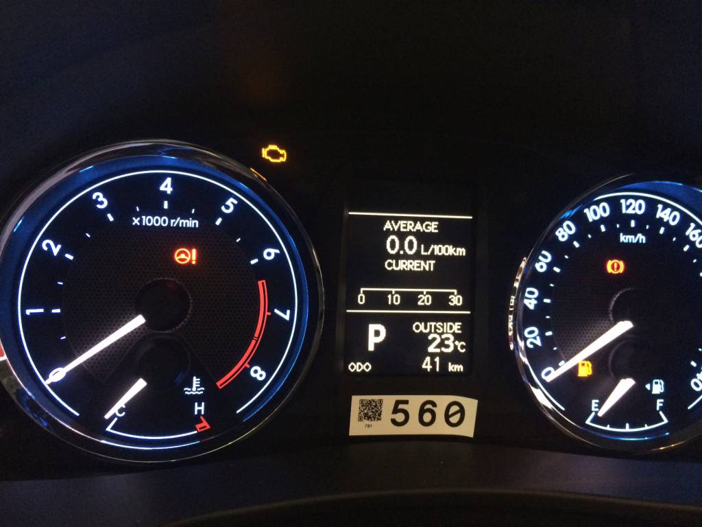

Kính chào các cụ,
Trên xe Toyota Corolla Altis 2014 mới ra mắt,chế độ đo nhiên liệu của xe thông thường mặc định phép đo trung bình AVG là "nKm /số lít xăng".
Có nhiều cụ thắc mắc về vấn đề chuyển cách tính này sang "n Lít /100 km",em xin phép mô tả như sau :
1-Đầu tiên các cụ vặn nấc chìa khóa sang ON ,với bản 2.0 V thì các cụ ấn 1 lần vào nút Star/Stop Engine.
2/Tiếp theo các cụ giữ nút bên đồng hồ bên trái (một cái nút lồi ra trên đồng hồ đó ạ),nó sẽ hiện lên chữ SETTINGS
3/Ấn giữ SETTINGS tiếp thì menu sẽ hiện ra 3 mục chọn như ảnh :
==>Các cụ ấn giữ mục UNIT
4/Ấn và giữ mục UNIT => Sẽ hiện ra 2 thông số, KM/L hay L/KM
5/Lúc này các cụ chọn thông số nào thì ấn 1 lần để chuyển lên hay xuống.Và nếu chọn L/KM thì ấn 1 lần cho cuộn xuống,sau đó Ấn và giữ 2 giây là xong ạ.
Sorry vì em giải thích hơi dài dòng nhưng thực tế thao tác đơn giản lắm ạ.
Chúc các cụ niềm vui với Altis :D
