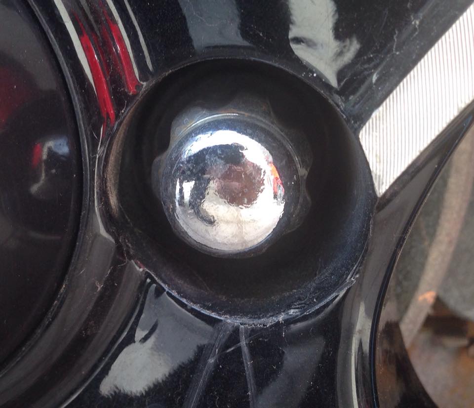

Chào các Cụ, em có xe KiaMorninh 2014, hôm bị thủng lốp mới để ý thấy 04 bánh, mỗi bánh nó có một con ốc đặc biệt có 7 rãnh, khác 03 con ốc còn lại. Bây giờ em chưa tìm được dụng cụ để mở con ốc này
Em đưa ảnh lên đây, các cụ nào có thông tin về dụng cụ mở loại ốc này giúp em nhé.
Đội ơn các cụ
Ảnh của loại ốc đó đây ạ

Kia Morning có vụ này hả các cụ?

chắc trước đó bị thủng lốp, bên gara họ vá xong rùi lắp vào nhầm con ốc khác loại, nhìn thuộc hàng độc rùi.

Ốc này là ốc chống trộm lazang đấy. Theo em thì không nên phá. Cụ nên ra của hàng gia công cơ khí bằng máy tiện đặt luôn cái bát mở ốc (cắm chung được với tay đòn mở) thì ok.

Cụ ấy trả lời đúng roài nè thớt ơi, loại này nên là niềm tự hào hơn là phải phá bỏ :3

ko phải đâu, đây là chống tình trạng ăn cắp lốp, nên thay ốc đặc chủng, cụ chủ chắc mua xe lại ko lấy bộ mở

xe cụ mua lại phải ko ?
Cụ tìm kỹ trong chỗ để mở lốp - bộ kích lốp xem có ko ?
Nếu ko có thì cụ tìm trên mạng
bộ ốc chống trộm này 200k/bộ
cụ mua bộ khác là có 2 cái mở đấy !
cái mở nó 1 đầu vào ốc này 1 đầu cụ vẫn dùng cái mở lốp bình thường kia là mở đc ra
tác dụng chống trộm lazang mà !

ốc chống trộm mua ở đâu vậy cụ
