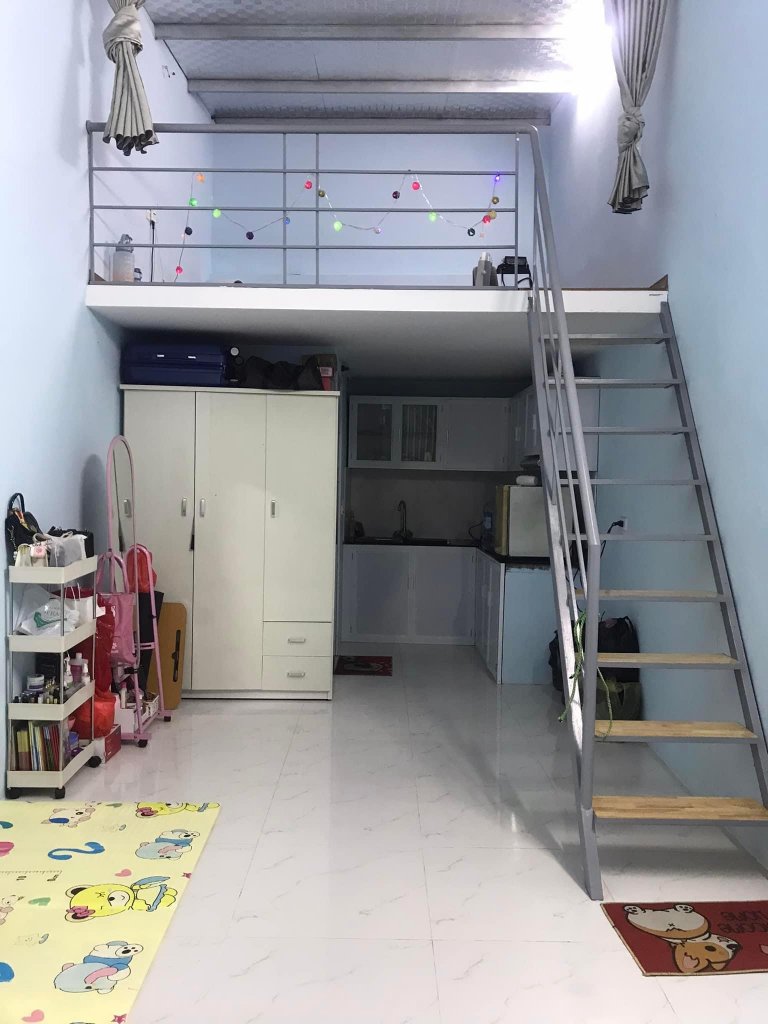

Xin chào mn. Hiện tại e có mảnh đất 5.6x 40m2 ở gần kcn( đất trong ngõ, oto tránh nhau được). E đang phân vân có nên xây nhà trọ cho công nhân thuê ko. Hiện tại mức giá ở chỗ e là 800,900k/1 phòng. Nếu xây e phải mất khoảng 5 năm mới lại vốn. bỏ tiền cục nhặt tiền lẻ, nên e đang khá phân vân ạ. Bán đất thì tiếc, để đat không thì khá bứt rứt 😔
Mong các bác có kinh nghiệm trong việc xây nhà trọ cho e ý kiến

Nhưng mà giờ cuộc sống văn minh hơn rồi, công nhân giờ cũng khá hơn. Nên làm ở phân khúc nhỉnh hơn chút. Bỏ kiểu gác xép đi mà làm như studio. Diện tích có thể vừa đủ nhưng cần đủ tiện nghi kiểu tv, wifi, máy giặt...

Quan trọng là mợ định xây nhà trọ mô hình gì ? Xây thành toà chung cư mini hay làm khu trọ bình dân . Với giá 800-900 như ở chỗ mợ thì chỉ xây khu trọ bình dân , mặt tiền 5,6m thì hơi hẹp . Cần bố trí lhu vực để xe cho hợp lý . Nhà trọ bình dân thì xây theo kiêir truyền thống thôi , xâu trơn trát phẳng . Diện tích nhỏ thì làm gác xép .

Với khổ đất này mợ xây dẫy trọ, để lại 1 ngõ rộng 1,2m lấy sáng và lối đi. Khu xây phòng trọ sẽ còn 4,4x35. Chia mỗi căn trọ 4,4x4 là đẹp. Vệ sinh khép kín. Có thể làm 2 tầng mái tôn cầu thang đầu hồi. Tổng sẽ đc khoảng 17-18 căn. Tổng chi phí khoảng 1,8 tỏi. Nếu giá thuê trọ chưa đến 1tr/tháng thì chuyện hoàn vốn trong 5 năm là bất khả thi.
