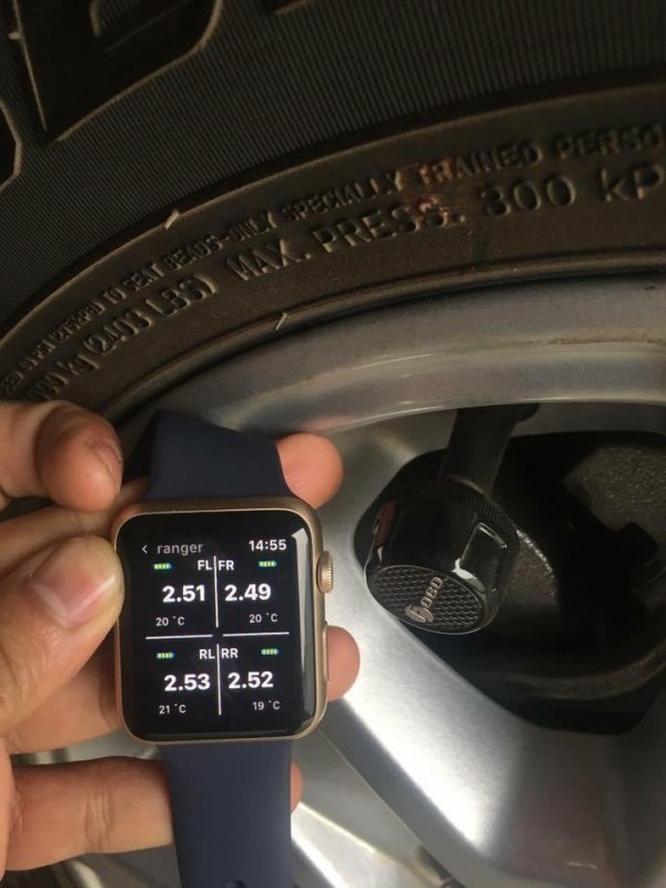

Các cụ cho e hỏi chút. Ford ranger wt đã có cảm biến áp suất lốp rồi. Tất nhiên là chỉ báo khi lốp bất kỳ có biến chứ ko chỉ rõ lốp nào. Vậy nếu lắp cảm biến áp suất lốp ngoài với chức năng báo riêng từng lốp thì cái cảm biến nguyên bản sẽ sao nhỉ? Bỏ đi à? Thực tế e chả rõ cái cảm biến đi kèm nó dg lắp ở đâu.
E thì đag dùng loại fobo tire này, còn cảm biến áp suất theo xe mà k rõ lốp nào thì có 2 kiểu, 1 thay cái van luôn, 2 là tích hợp ABS ạ
