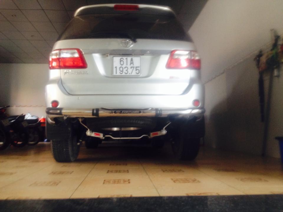

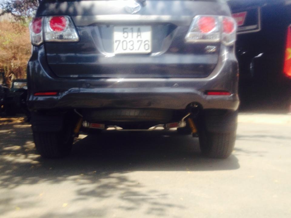

Phuộc ARB là phuộc độ, em thấy nói lắp xe sẽ đi êm hơn và đỡ lắc hơn nên mới hỏi để thay cụ ạ, mà em tìm thông tin thì chỉ thấy chỗ bác vulcan 4x4 trong SG làm cho For nhiều thôi, ngoài HN chẳng tìm thấy thông tin gì#:-s
Đây là ảnh của một số xe For đã lắp ở trong nam mà em tìm được trên mạng

Bác lắp thêm thanh giằng giống trong ảnh là được. Phuộc thì cứ dùng nguyên bản, 3 năm thay mới được rồi. Phuộc ARB cứng, Amada lại quá mềm đều không phù hợp cho FT.
