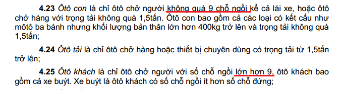

Ăn theo nói leo là đây. Bài từ năm 2012, nay đã quy định cụ thể là xe con rồi nhé.

Em hỏi khí ko phải.nếu theo quy định này thì con xe huyndai 1,25t cũng đc xem là xe con à các cụ.
