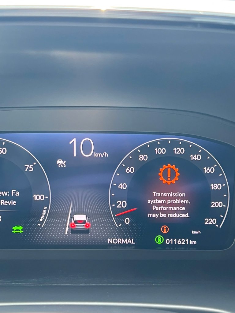

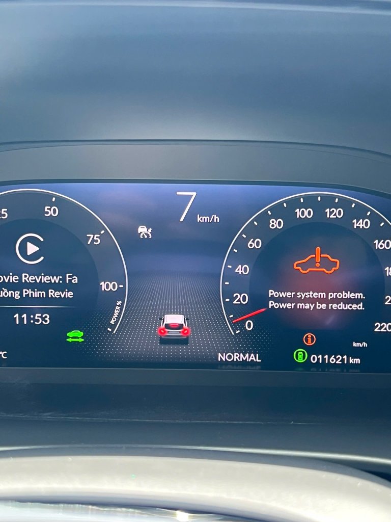

Xe 2024, đi được 1 vạn thì xảy ra tình trạng như sau:
1. Nếu nổ máy đỗ tại chỗ, thì 1 lúc là động cơ rung giật mạnh bất thường, sau khoảng 30 giây thì ngừng rung và báo lỗi trên màn hình như ảnh đính kèm. Xe vẫn có thể vào số và chạy bình thường, lúc này chỉ động cơ xăng hoạt động, động cơ điện ngừng hoàn toàn.
2. Khi xe đang chạy mà dừng lại, kiểu chờ đèn đỏ đủ lâu, hoặc đỗ chờ là cũng bị y như trên.
Nay mình đã đưa xe lên hãng để kiểm tra nhưng hiện tại chưa phát hiện nguyên nhân, đã cho kỹ thuật hãng chạy thử và cũng gặp lỗi trên.
Mình sẽ cập nhật tiếp khi có thông tin từ hãng để ACE có gặp phải thì có phương án sửa chữa.

Hộp số lai có lỗi rồi (em đoán thế) --> thay điều khiển (update) hoặc nguyên hộp số (em cũng đoán thế).
Cái này em nghĩ phải hỏi honda thái chứ honda vn những lỗi thế này chưa va chạm mấy. (em nghĩ thay những thứ em đoán thế)
Cảm ơn bạn, để mình phím tin cho hãng =)), Khả năng VN chưa gặp phát nào ấy chứ

E search thì thấy có nêu Thái Lan có xe bị và
Nguyên nhân được kỹ thuật viên Honda Thái Lan ghi nhận : Kim phun nhiên liệu (fuel injectors) sai lệch lưu lượng / tắc cặn ➜ gây misfire khi ECU ép động cơ xăng chạy cầm chừng để sạc pin. Misfire làm máy rung mạnh; hệ thống hybrid phát hiện dao động bất thường → chuyển sang chế độ “limp-home” (tắt mô-tơ điện, chỉ còn máy xăng) và bật cảnh báo “Power system problem”
Giải pháp: thay cả 4 kim phun + bugi, xóa lỗi,
Cập nhật phần mềm ECM/PCM + hệ thống hybrid.
Gửi cụ tham khảo xem

Đúng như lộ trình dẫn đến lỗi của xe mình luôn.
