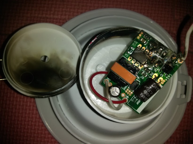

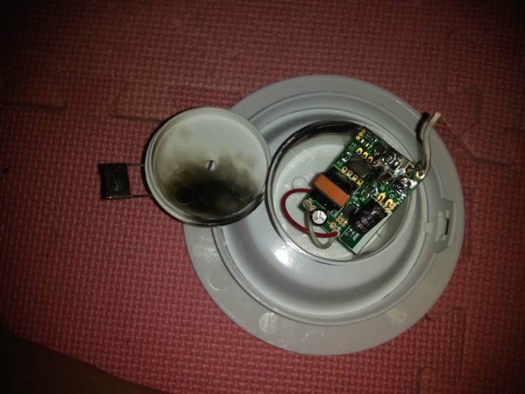

Nhắn tin mãi cụ chẳng trả lời, em mua bên cụ mấy cái đèn mấy hôm trước 1 cái tịt tháo xuống thì nó thế này. Tự bật nắp ra nhé, diot nổ cháy xém một góc luôn. Cụ đổi cho em cái mới đi, cái kia em thay compact vào rồi vì chỗ trần đấy có tí xốp, em mang về dự phòng cho mấy cái còn lại.
Tiết kiệm cái Fuse nó khổ thế đấyX_X
E ko nhận đc tin nhắn của cụ, đầu tuần tới cụ cầm qua giúp e ah
Với mạch nguồn này em đánh giá về mặt kỹ thuật là không đạt yêu cầu (em chỉ bàn mạch nguồn, không bàn đến LED)
- Không có cầu chì đầu vào.
- Không có lọc nhiễu cao tần (chưa cần đến lọc EMI nhé! vì mạch này không có)
- Mạch ổn áp kiểu gián tiếp bên sơ cấp nên độ ổn định điện áp ra kém, chuẩn ra phải dùng hồi tiếp trực tiếp thứ cấp về thông qua bộ cách ly quang. Với mạch này nếu tắt bật liên tục khả năng chết LED tương đối cao. Mà em đang nghi mạch này là dạng không cách ly điện lưới (em chi nghi thôi nhé :D) do đó có thể không an toàn về điện.

Giống một số cụ trên này
Ko có tản nhiệt, tản nhiệt kém dẫn tới tuổi thọ cho chips Led thấp
