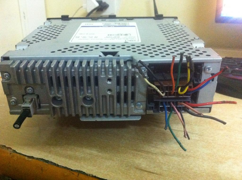

chả là e mới kiếm được cái đầu CD của morning van 2010 (như hình dưới) có USB (không có CD) đang tính chế vào Matiz còi nghe tạm
mặt sau nó như này

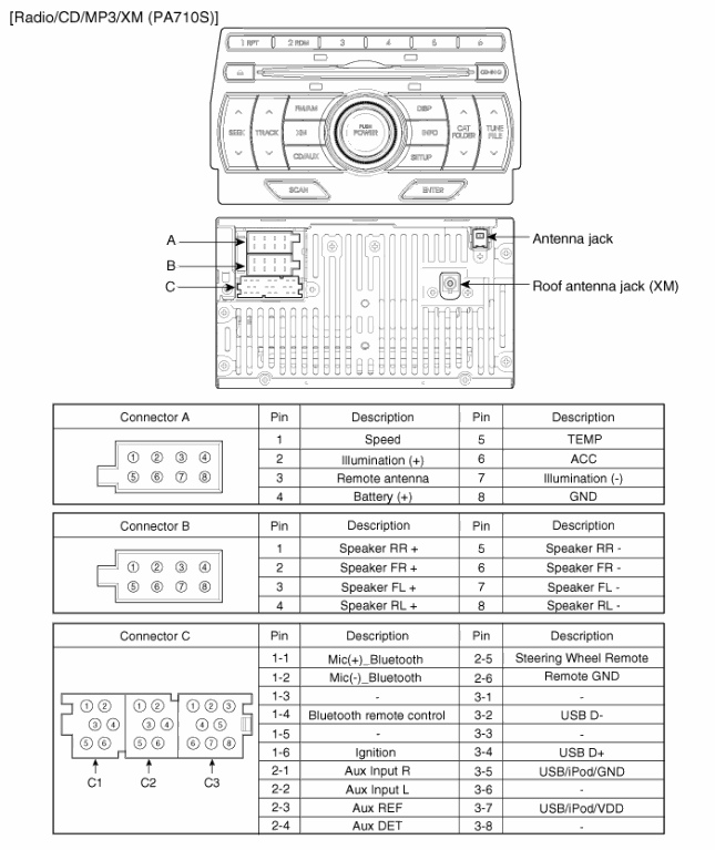

sơ đồ thì e đấu theo P710
và đã chạy ầm ầm, chỉ thắc mắc là 2 dây Speed và Temp có tác dụng j và đấu vào đâu của xe thôi ạ . Theo e hiểu thì Speed thì sẽ đấu vào chân xuất tốc độ của cổng ODB 2 còn Temp thì chả lẽ đấu vào ... cảm biến nhiệt độ máy còn đúng hay ko và để làm gì thì xin các cụ chỉ giáo
