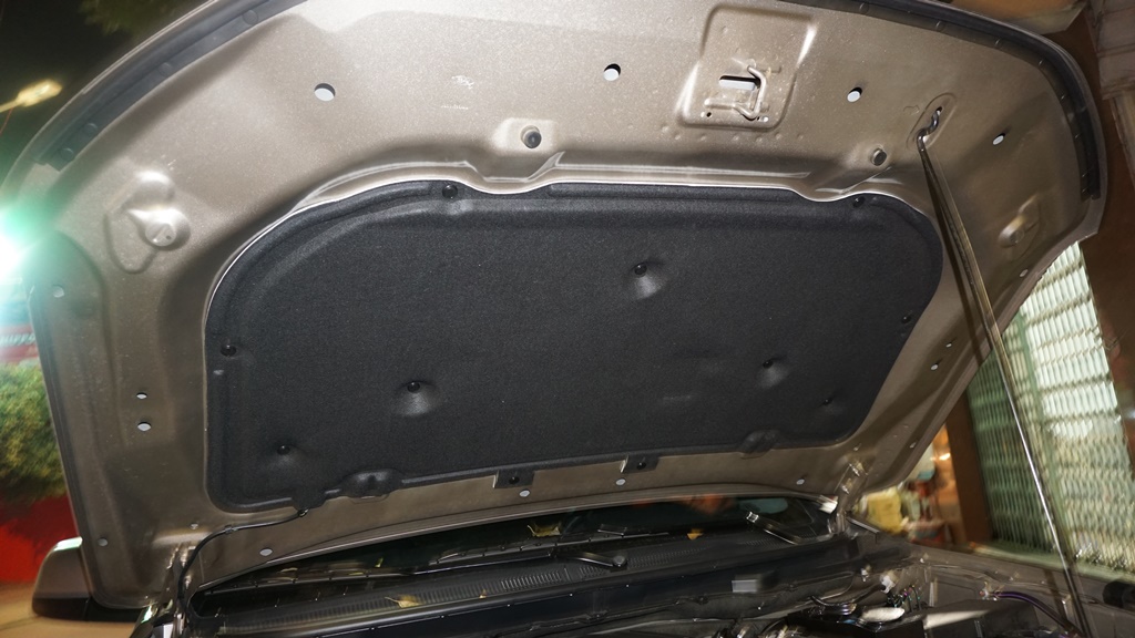

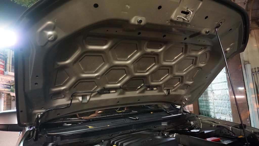

Tình hình là Ford Ranger các phiên bản đều ko được trang bị (hay có thể nói là bị cắt bớt) tấm lót cách nhiệt nắp capô. Trừ bản WildTrak thì được trang bị sẵn ạ.
Thế nên em đã cất công khai quật nó ạ :D
Đây là trên 1 bác Ranger XLS 2014 ạ, nắp capô ko có tấm lót cách nhiệt.
sau khi lắp lên đây ạ.

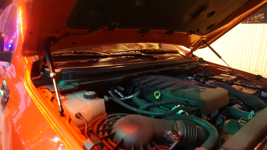

Đôi ti chống capô trên bản WildTrak 3.2 :D

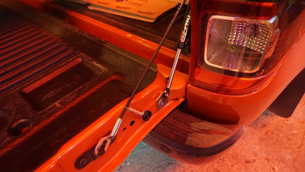

Và đây là hàng độc, ti hãm nắp thùng cho Ranger. Mời các bác xem clip cụ thể ạ.
Giúp mở ra từ từ ko rớt ầm xuống ạ.

Cụ cho em hỏi nếu lắp tấm cách nhiệt thì nhiệt do động cơ của xe em sản sinh ra nó thoát theo đường nào ạ?

Em xin phép giải thích thêm là tấm này ko làm cho máy nóng hơn cụ nhé.
Wildtrak 2.2 và 3.2 đều có trang bị sẵn. thiết kế tiêu chuẩn thì tất cả các xe đều có. nhưng về vn thì các hãng đua nhau cắt bớt để tăng lợi nhuận.
Ở 1 số nước như Canada và châu âu thì tấm này bắt buộc phải lắp. Khi đó các hãng lại lách bằng cách lắp tấm độ dày mỏng khác nhau.
Công dụng của các tấm quanh khoang máy là để giảm nhiệt từ máy tác động lên các chi tiết bên ngoài, thường được sơn bằng sơn thường chứ ko phải sơn chống nhiệt.
Do đó nếu ko lắp thì các chi tiết quanh phần động cơ sẽ mau bay màu sơn hơn bác ạ.
Bác để ý mấy chiếc Innova chạy lâu năm đều bạc phết cái nắp capô đấy ạ, đặc biệt là xe màu đen :D

cái ty hãm nắp thùng tải em lắp cho BT50 có phải chế cháo, khoan đục gì ko cụ

Cảm ơn cụ đã khai sáng, nếu lấy XLS em sẽ gọi cho cụ sớm ạ.
