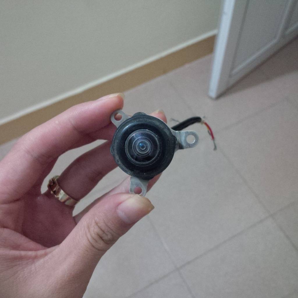

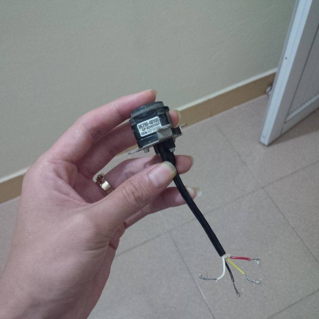

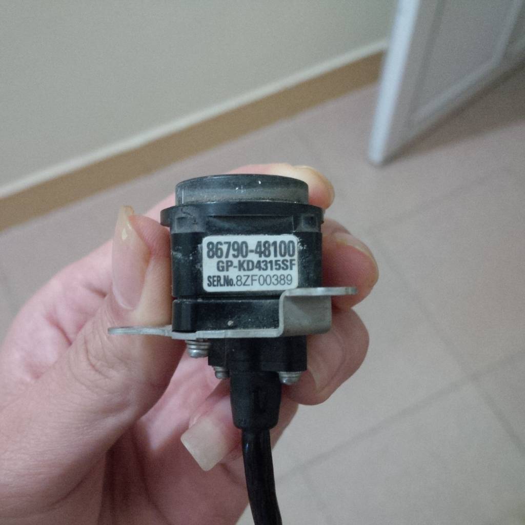

Chẳng là e có cái cam này , nguồn gốc từ thằng cu bạn e lấy từ ông anh làm bảo hiểm bỏ ra cái guơng của con léch xù nào đó làm bảo hiểm bị vỡ bỏ đi có cái Cam này , nó điên chả biết giề tháo cam ra cắt mất đoạn dây điện đầu của cái cam giờ trơ ra 4 đầu dây, các cụ check số trên Cam trên gúc là ra của lexu . Giờ e có chế cháo làm j với cái Cam này k hay bỏ đi ợ ?

Một là cụ mang ra thợ để người ta thử cho cụ. Hai là em xui cụ nhưng mà em không chắc đâu nhé cháy cụ tự chịu :D
1. Đen ( mát)
2. Đỏ (+ 5v cái này cụ chú ý nhé phi 12v vào là toi luôn đấy theo em nhớ là như thế)
3. Vàng ( tính hiệu + AV tính hiệu hình cụ nhé)
4. trắng ( tín hiệu - AV )

Thế này e phải mang ra ngoài chứ ở nhà k có màn để thử :(
