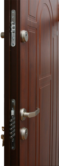

Nhà em mặt phố có nhiều người qua lại liên tục, Em định lắp cửa thép vân gỗ ( loại 2 cánh) cho nhà em. Ngặt nỗi nhà hẹp không mở vào trong được nên định mở ra ngoài (không lắp cửa sắt bảo vệ bên ngoài được nữa).
Em nhờ các cụ dùng rồi phán thử :
1 - Liệu chỉ có cửa thôi thì có đủ an toàn chống trộm không? (Em nghe nhà SX nói có 2 lớp thép 1 ly 2 mặt cùng khung bằng thép nên bền hơn cửa cuốn nhiều.
2 - Khoá lắp trên cửa thép có đủ an toàn không? Em quen khoá trong mới an toàn giờ lắp cửa thép vân gỗ không làm khoá trong được thấy ghê ghê. Cửa có thể chắc nhưng có khi trộm lấy búa táng luôn vào khoá một nhát là bung.
3 - Khoá vân tay có an toàn không? Cái này đẹp và tiện nhưng em chỉ lo đồ điện tử ẻo lả không chịu nối bủa đập, có khi nó cho gáo nước là đơ luôn thì chít.
Nếu yêu cầu nhà sản xuất chổ lỗ để lắp khoá trong cho cửa thép vân gỗ liệu có dc không?

Khóa trên cửa dùng loại khóa đa điểm, chống phá khóa rất tốt. Đấy là ngăn chặn bọn trộm bình thường.
Cửa thép vân gỗ an toàn hơn cửa gỗ, nhưng chưa an toàn bằng cửa sắt, inox. Đổi lại nó đẹp hơn cửa sắt.
Còn siêu trộm thì nó có thể phá được mọi loại khóa bán trên thị trường.

Em tin mấy cái chốt cửa đa điểm này đủ chắc, em chỉ ngại cái ổ để khoá thôi. Vì nguyên tắc đã dùng chìa là trộm có thể sử lý trong vòng vài nốt nhạc. Kỹ thuật một chút thì dùng súng bắn bi (em xem trên Youtube) còn không làm cái vam là ổ khoá ra đi mà rất ít gây tiếng động. Khi đó n chốt cửa chẳng còn tác dụng nữa. Em thấy trước giờ thì chỉ khoá trong là có vẻ ổn. Giờ thấy thêm khoá điện tử nhưng em chưa dùng bao giờ nên không biết có vam chuyên phá khoá điện tử vân tay không thôi?
