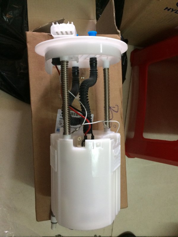

Gara họ lật ghế sau lên, ktra cái nắp xăng dưới ghế và báo cái đó bị lỗi, ko có linh kiện rời phải thay cả cụm 4-5 củ j đó. Em xót tiền chưa thay
Lên đây nhờ các cụ tư vấn xem có linh kiện rời ko. Xe e có thể chỉ bị lỗi phao xăng hoặc cái zong ở nắp xăng thôi. Thay cả cụm thì chát quá

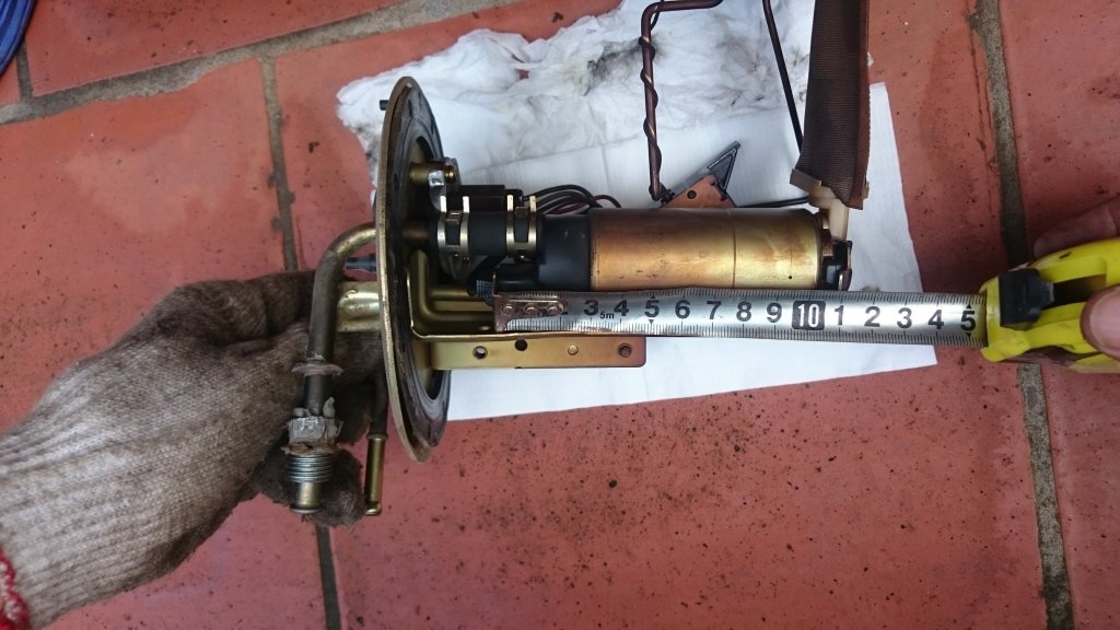

Nắp chỗ cụm bơm xăng em chưa thấy xe nào hỏng; khả năng xe cụ bị bục ở đoạn ống bơm xăng đến cổ bình, hoặc chỗ đường ống hồi xăng về bình. (mà xe cụ SX năm 2009 có thể mọt cái này).
Cụ có ảnh chụp cum đó lúc lật lên không ạ?

E thấy thợ họ lấy dây thít nhựa thít tạm cái cục cảm biến ở nắp bình xăng dưới ghế xe em lại cụ ạ. Họ nói là khi ga to xăng bơm mạnh lên có khi còn bị bật cái đó ra. Và sửa triệt để thì phảo thay cả cụm
E hỏi thêm là TH xấu nhất, phảo thay cả cụm thì nên ra hãng hay ở gara ngoài cũng đc ạ. E ở khu Mỹ Đình, Cầu Giấy

Cụ chụp ảnh nó và hỏi mấy cụ này trước: Em là công nông ; Rotuyn lái ; MAST xem có hàng thay thế không - giá sẽ rẻ tương đối

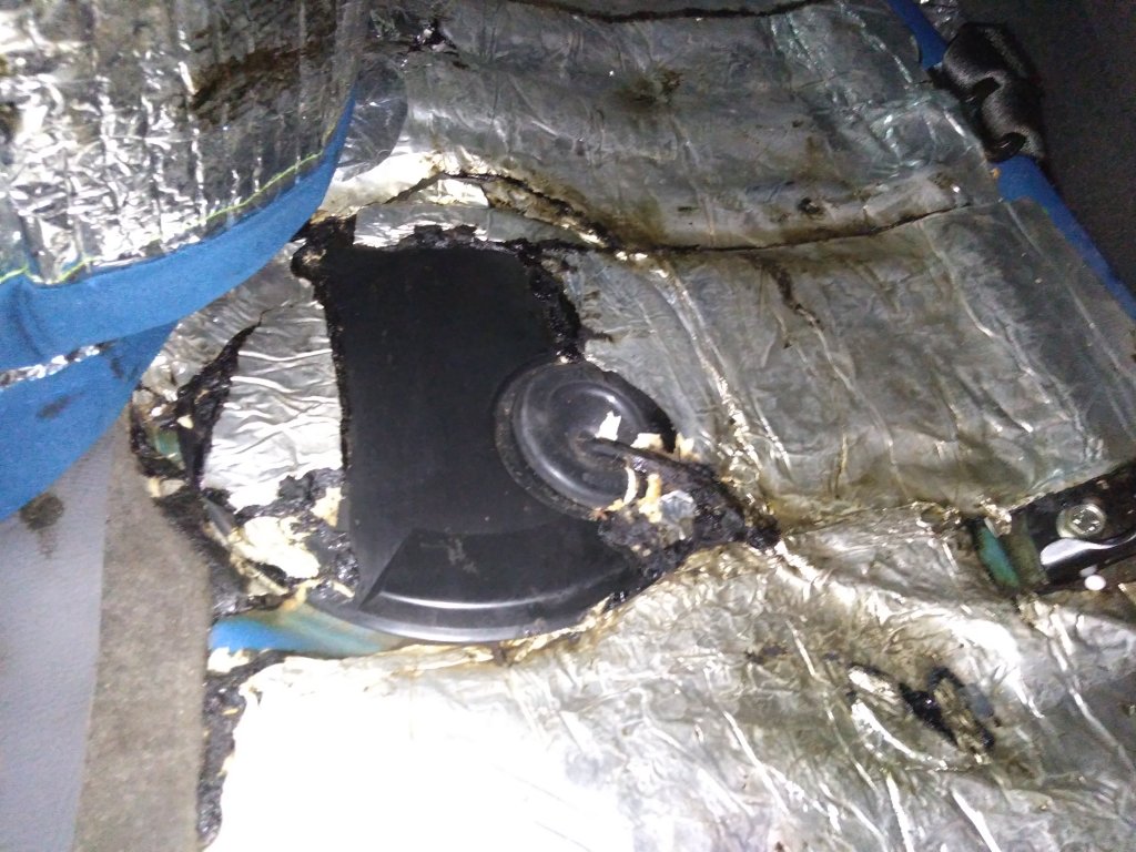

Em vừa xuống xem xe nhưng ko dám tháo ra. Chụp bên ngoài ảnh nó ntn đây ạ. Vệt vàng vàng hình như là vết loang xăng lúc nó chảy ra thì phải. Nhưng tràn xăng thì nhìn thấy chảy tong tỏng dưới gầm

Đây chỉ là cái nắp che, có đường giắc dây cấp điện và báo kim xăng thôi cụ, cậy lên nó mới hở cụm bơm xăng, ống bơm lên và hồi về - chảy xăng ở dưới cái nắp này; cụ xem ảnh trên em đưa cum bơm có giống hôm thợ tháo ra thít lạt không, thì cụ chỉ chỗ đó em tư vấn tiếp.
