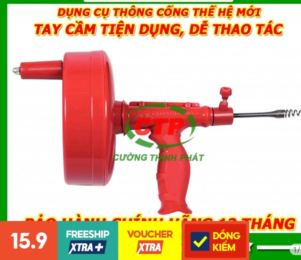

Cụ mua cái này về tự thông. Có bân ở nhiều cửa hàng vật tư nước hoặc trên mạng. Dễ sử dụng, có khả năng uốn qua nhiều đoạn khúc khuỷu như con thỏ trong bàn cầu. Thiệt hại khoảng 200-300k.

Cụ chủ nói toilet nhưng có lẽ là cái hệ thoát nước tắm giặt chứ không phải là Bồn cầu.
Cụ chủ gọi thợ nào làm cách dùng bơm áp lực cao xịt ấy. Nó mới thoát toàn diện (thông 100% tiết diện ống). Dùng lò xo như cụ nào có ảnh minh họa ở trên chỉ thông được một lỗ to hơn cái đầu lò xo kia 1 tí thôi, một thời gian sau lại tắc lại
