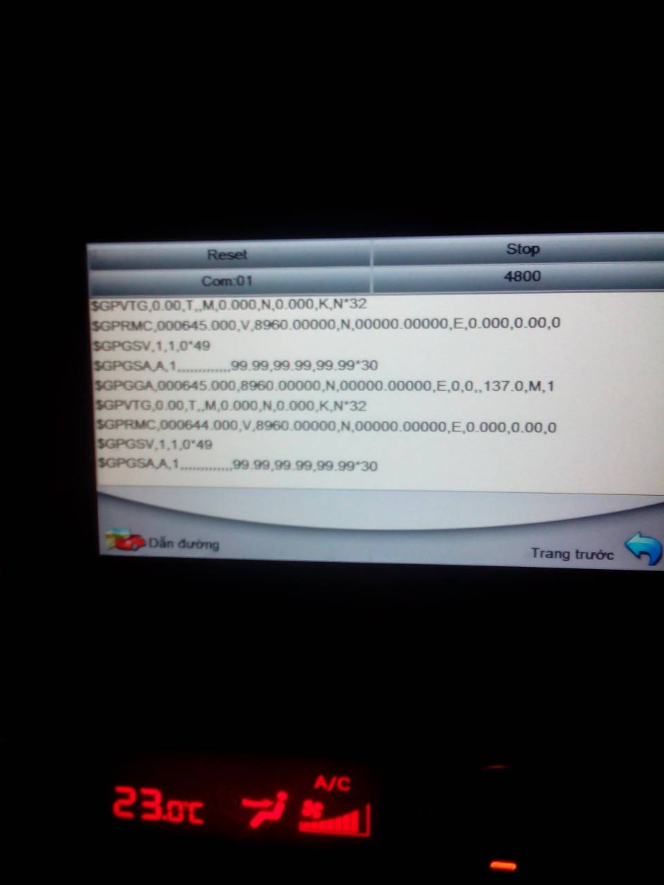

Mình tạo thớt này mong các cụ nào biết chỉ dùm về hệ thống dẫn đường, xe mình lúc mua( MN 2014 SA ) có được trang bị theo xe chương trình dẫn đường , mình xài được độ 1 năm thì nó đứng luôn, không hoạt động nữa ( nó báo đang định vị ) vòng màu xanh không chớp , bản đồ vẫn hiện , tìm đường vẫn hoat động ( tất nhiên là vị trí ban đầu là mặt định ở trần bình trọng q 5 saigon ( mình nghĩ là trụ sở cua vietmap ) mình đang xài vietmap .radio vẫn hoạt động AM và FM tốt .thế thì hư gì?!! Thẻ GPS hay đầu DVD hay tại hết tiền, thẻ vietmap có cần phải mua hằng năm không! ( bảo hành DVD trên xe cũng vừa hết , thẻ cũng thế! Theo lời của salon nơi mua xe ) cụ nào biết thì giúp với

Thẻ Vietmap thì cụ chỉ phải mua một lần thôi,hàng quý có bản đồ mới thì update không mất phí.Theo em cụ mang qua chỗ bán xe xem họ có cái thẻ Vietmap nào khác không cắm vào thử xem thế nào(xem nguyên nhân là hỏng thẻ hay hỏng cái ăngten định vị gps trong đầu dvd).

Lỗi này khả năng là lỗi bộ thu phát GPS, cụ xem nếu đầu có phím reset, cụ lấy đầu bút bi choc vào, giữ khoảng 5 giây xem có khắc phục được không

cụ tháo ra xem lại ăngten gps? do ăng ten gps thôi. chứ thẻ là bản quyền mãi mãi rồi? và đầu cũng đọc được thẻ việt map như vậy nên 1 là lỗi bộ định vị trong đầu 2 là lỏng giắc ăng ten gps thôi

Lỗi bộ thu GPS. Cụ bấm vào cái quả cầu màu xanh kia vài phát (hình như 7 phát) nó hiện cài đặt cổng comport và baurate cho đúng, hoặc chọn auto xem nó có thấy cổng không. Nếu không tìm được thì hỏng bộ thu GPS

Đã mở được tới đây ,bây giờ biết cổng nào là đúng , com thì có tới 10 còn baurat thì co 4 theo hình

Chọn auto cho nó scan, nếu scan ko thấy hoặc thấy mà ko thu đc tí tín hiệu gps nào thì cụ thái dvd ra cắm lại giắc ăng ten gps. Nếu vẫn ko đc nốt thì cụ.mua cái ăng ten gps khác nhé, nó rẻ lắm

Mình bấm vài phát thì no ra thế này( theo hình đinh kèm ) chỉ chọn được com1 và 4800 ( chọn những cái khác nó báo lỗi) re set lại cũng vẫn vậy . chắc chịu thua rồi
