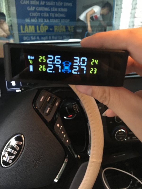

Cũng giống với hầu hết các sản phẩm TPMS khác trên thị trường thì cả hai thiết bị TN408 và TW408 đều có chung tính năng là hiển thị và cảnh báo thông số áp suất và nhiệt độ lốp xe. Trong trường hợp áp suất lốp nằm ngoài ngưỡng an toàn (thông thường nhà sản xuất cài mặc định là từ 1.8 – 3.2 Bar) hoặc nhiệt độ lốp trên 70 độ C thì thiết bị sẽ phát ra tín hiệu âm thanh cảnh báo đồng thời hiển thị nhấp nháy ở vị trí lốp gặp vấn đề. Qua đó, tài xế dễ dàng phát hiện và có biện pháp xử lý kịp thời tránh gặp phải tai nạn đáng tiếc xảy ra.

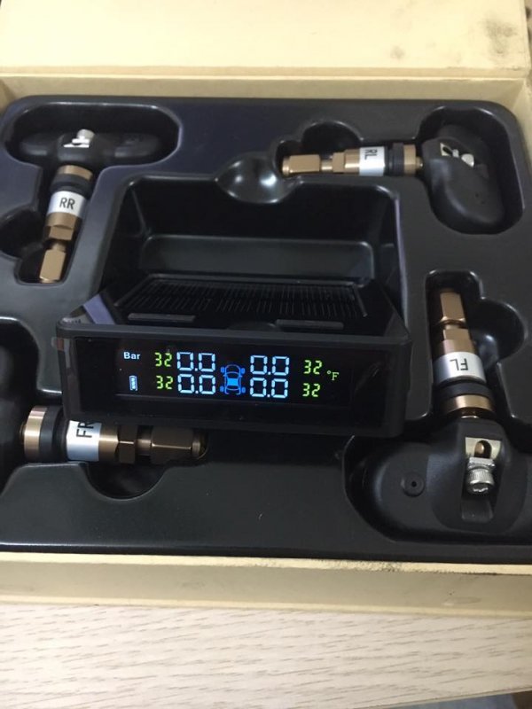

Để nói đến tính năng nổi bật của hai sản phẩm này thì không thể không nhắc đến tính năng hiển thị thông số cho lốp dự phòng. Một trong những tính năng mà ít sản phẩm cảm biến áp suất lốp nào trên thị trường hiện nay được trang bị. Đa số các sản phẩm TPMS trên thị trường hiện nay được các nhà sản xuất mặc định hiển thị thông số của 4 van cảm biến tương ứng với 4 lốp xe. Trong trường hợp đó khi không may xảy ra tai nạn cần thay thế lốp dự phòng thì bạn không thể biết được thông số của lốp dự phòng. Đối với khách hàng sử dụng TW408 thì bạn có thể thay thế mũ van cảm biến và chỉ cần cài đặt lại một chút là có thể theo dõi thông số lốp dự phòng nhưng đối với sản phẩm TN408 van trong thì bạn không thể xem được. Chính vì lý do đó, việc trang bị sẵn van cảm biến cho lốp dự phòng là một điều nên làm.
