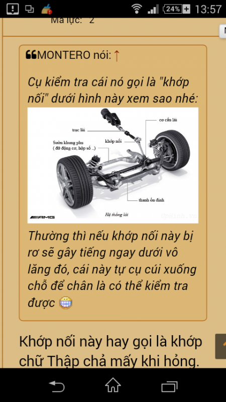

Vòng bi xe đi lâu bị jơ, các chi tiết kim loại không chặt (bi trợ lực + bi moay ơ)
Bác cứ hình dung cái gì vừa chịu lực lại vừa chịu độ lỏng lẻo của 2 chi tiết như trên nếu nặng thì tay lái sẽ hơi chao đảo.
Thay bi và cao su giảm chấn trợ lực lái hoa khế. Siết chặt lại khớp chữ Thập sau mới là những chỗ khác

Cái này bị thước lái, e bị y hệt. Mới thay hết luôn. Chi phí 3t5
