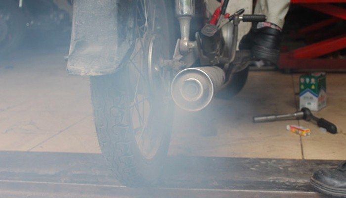

Xe tay ga và các loại xe máy xả khói đen báo hiệu động cơ bị nóng
<h3 id="++ng+c++xe+nhanh+b++n+ng" name="++ng+c++xe+nhanh+b++n+ng">Động cơ xe nhanh bị nóng</h3> Dầu nhớt có tác dụng bôi trơn, làm mát cho động cơ xe trong quá trình vận hành xe. Lượng dầu nhớt trong xe bị thiếu sẽ làm giảm khả năng bôi trơn trong động cơ.
Trên thực tế, khi đi trên đường, bạn sẽ bắt gặp những chiếc xe khác thải ra khói đen. Đó là dấu hiệu của xe hết nhớt. Tình trạng này do thiếu nhớt dẫn đến ma sát ở động cơ quá cao làm xe bị nóng nhanh.
