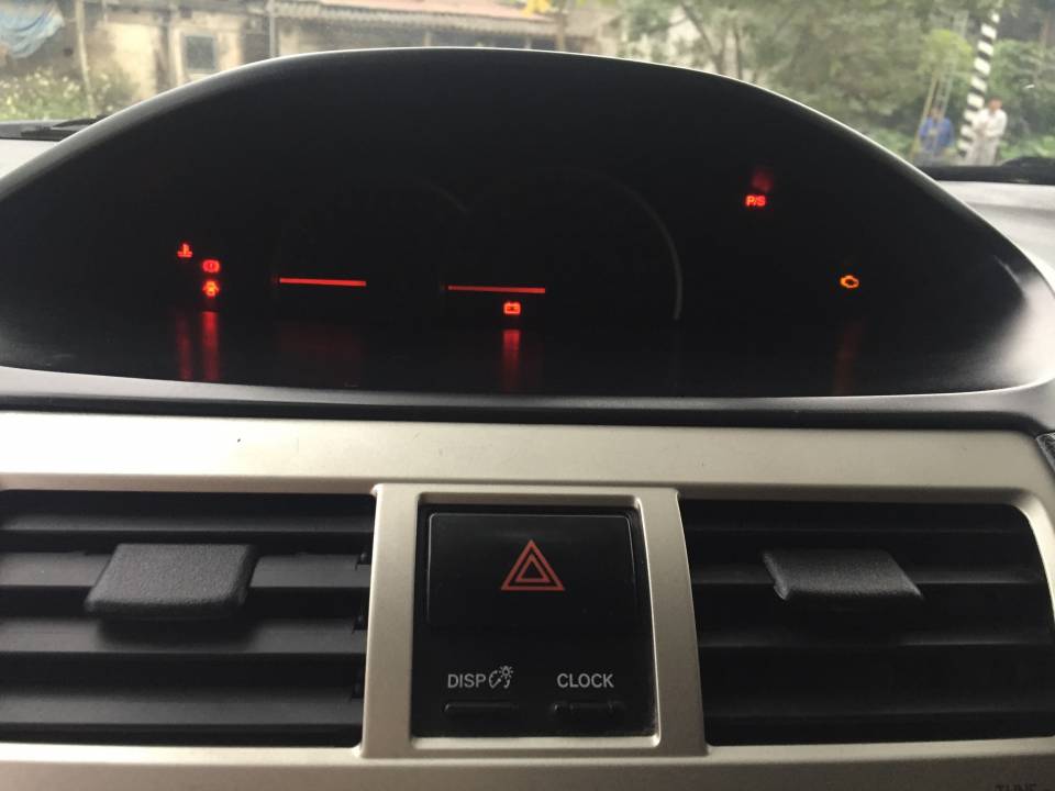

các cụ cho e hỏi khi bật chìa khoá thì e k thấy đèn báo áp suất dầu+ đèn túi khí sáng.
Khi khởi động chỉ sáng những đèn này vậy xe e bị lỗi gì và cách khắc phục ntn. Mong các cụ chỉ bảo

Ổ khoá có 4 nấc là LOCK, ACC,ON và Start
Nấc “0” (LOCK): Vị trí cắt điện; - Nấc “1”( ACC): Cấp điện hạn chế; vị trí động cơ không hoạt động nhưng vẫn cấp điện cho rađiô cát xét, bảng đồng hồ, châm thuốc …; - Nấc “2” ( ON ): Vị trí cấp điện trên tất cả các loại xe ôtô; - Nấc “3” ( START) : Vị trí khởi động động cơ.
Nếu chìa khoá ở vị trí On thì các đèn cảnh báo sẽ sáng lên để tiến hành check hệ thống.
Khi chìa khoá chuyển sang nấc Start, tức là nổ máy, các đèn cảnh báo sẽ tắt đi, nếu có bất cứ đèn nào vẫn báo vàng/đỏ, chứng tỏ 1 hệ thống liên quan đến đèn cảnh báo đó có vấn đề.
Cụ kiểm tra lại xem khi hiện các đèn cảnh báo như vậy thì xe đang nổ máy hay chỉ bật khoá điện On. Nếu là khi đang nổ máy thì nên đến các đại lý để cắm máy chẩn đoán kiểm tra lỗi, như trên hình em thấy báo Nhiệt độ nước làm mát, phanh tay, cửa mở, ắc quy, check engine và trợ lực tay lái P/S.
