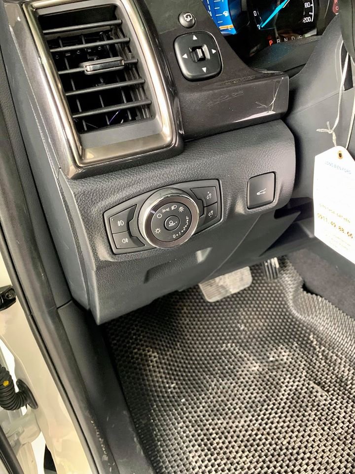

- Trên Ranger và Everest đời cũ ta thấy trên núm công tắc đèn có 1 nút nhấn tròn nhỏ với 4 nấc để điều chỉnh độ cao thấp của đèn Cos
- Tuy nhiên trên Everest 2018, núm xoay cao thấp của đèn đã được bỏ đi, nhưng xe vẫn tự động điều chỉnh được đèn.

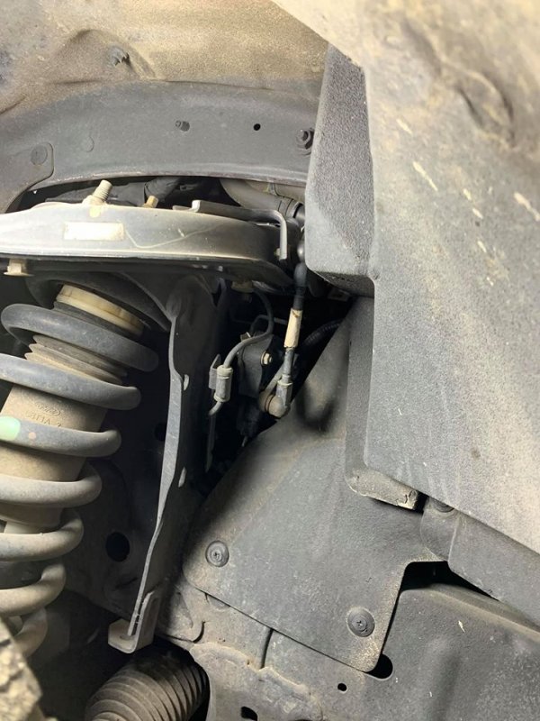

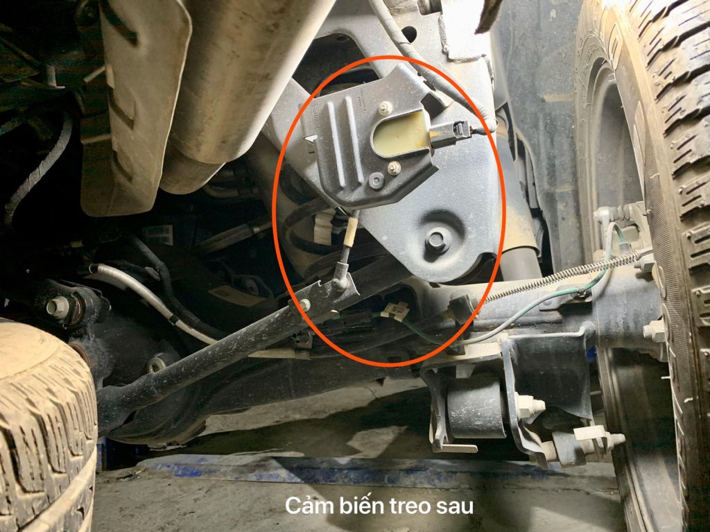

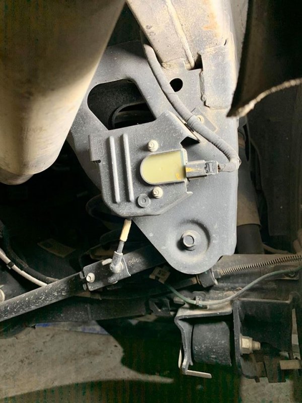

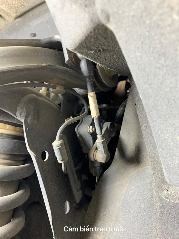

- Lý do là nhờ 2 cảm biến cân bằng ở treo trước và treo sau của xe và motor điều khiển.
- Nhờ việc tính toán hành trình của thanh treo theo tải trọng nhiều hay ít, gây ra sự sai lệch về độ cao giữa phía sau và phía trước mà cảm biến hiểu được xe đang bị chúi xuống hay chổng lên so với phương ngang của mặt đường, từ đó mà đưa ra tín hiệu điều khiển tới motor đèn để cân bằng độ cao thấp của đèn xe cho phù hợp!

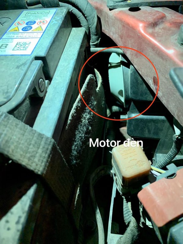

- Lỗi motor điều khiển sau đèn
- Lỗi 1 trong 2 cảm biến treo trước/sau
