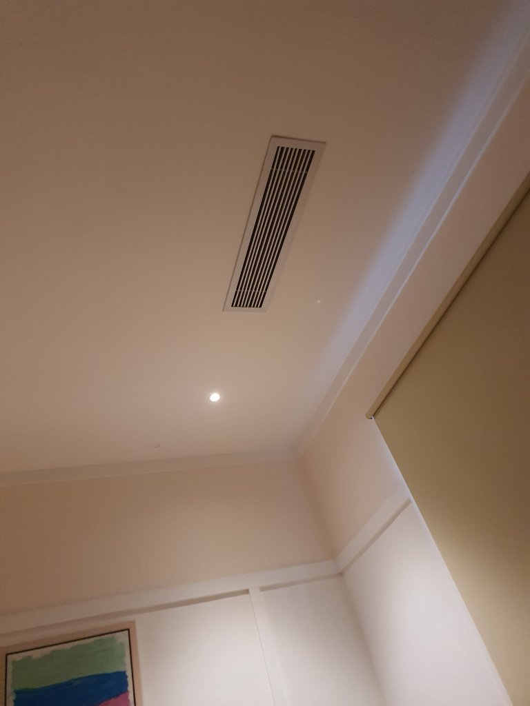

Ý cụ chủ chắc dạng Multi 1 cục nóng mấy cục lạnh nhưng kiểu âm trần. Thực ra em thấy kiểu âm trân lạnh dễ chịu hơn kiểu cục bộ phả vào người. Thực ea điều hòa hoạt động ĐK bình thường hiếm hỏng lắm luôn.
View thời gian thực cái phòng ngủ của em :))

Cái này ít nhất phải có 2 cửa: 1 cửa hút 1 cửa thổi hơi lạnh ra đúng ko cụ?
Demchinhhang.net
OF-111
7/6/06
8,441
570,692 Mã lực
Vâng, 1 thổi 1 hồi. Khoảng cách nó do mình tính hay bên Đau họ tính thôi. Ảnh của em là cái mặt hồi gió.
Mặt hồi của cụ hình như không tháo được filter để vệ sinh thì phải. Mặt hồi này cụ có thấy nối ống gió đến dàn lạnh không?
Tháo được đơn giản và xó ống chứ cụ. Không có ống nó hồi lên trần thì còn chuyện gì nữa, vòng khép kín chứ.
Nếu tháo đc thì mới vệ sinh fin lọc thường xuyên ạ, em thấy nhiều cụ lắp máy âm trần hồi ống gió nhưng lại lắp cửa gió loại không tháo lắp được dẫn đến không vệ sinh phin lọc định kỳ được. Còn ống gió hồi thì có thể không cần lắp cũng được, gió hồi sẽ qua cửa đi vào không gian trong trần rồi vào máy (Hồi trần).
Cái đó tùy trần, về lý thuyết sợ ẩm trần khi gió lạnh lên:)). Còn nhà ưm là 1 tầng mái ngói chéo có ô thoáng đối lưu buộc phải hồi thẳng vào máy ạ.
